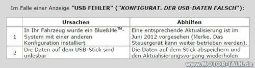

hallo, wir haben seit 10-2008 einen Fiorino-Qubo.
es ist von anfang an nicht möglich mein motorola razr v8 in da blue&me system einzubinden.
auch ein downgraden auf die alte firmware half nicht weiter. keiner weis weiter, weder fiat
noch magnet marelli und mein händler auch nicht. nur ich weis das ich 800 € für ein nicht funktionierendes system los bin. ein autoradio wäre billiger gewesen.
hat einer einen tip für mich ?

Ich habe das selbe Problem mit einem Fiat 500 aus der Sonderserie RossoCorsa. Eine mögliche Erklärung findest Du im Anhang (Punkt 1.).

punkt eins wird es sein!
ich war freitag in der werkstatt zum update und raus gekommen ist das es wohl 2 arten von steuergeräten git.
und für meins gibt es wohl noch keins

aber ich kann nun glücklich berichten das ich gestern abend die version 6.0 von blue and me gefunden habe und das update erfolgreich aufgespielt habe .
einfach stick rein und los ging es.
und mein handy geht nun auch.
das hätte man aber wirklich in die anleitungen schreiben können das die vorherigen versionen nicht für alle gehen.
nochwas bevor viele jetzt nachfragen.
die 6.0 geht nur bei autos mit blue and me der 2. generation. für alle anderen ist version 5.6 derzeit die aktuellste
