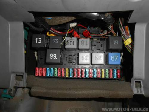

Welches Relais hast Du bereits gewechselt? Der Blinkgeber ist rechts oben das Teil mit der Nummer 21.

Dscn2728

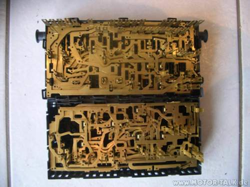

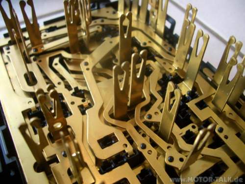

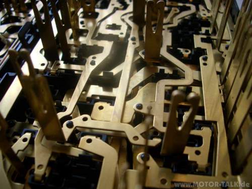

Dave1989 hatte mal Bilder vom Innenleben einer ZE gepostet, ich hänge die nochmal dran. Zu reparieren ist da im Fehlerfall, glaube ich, nichts. 😁
204059150-w1188
204059151-w1188
204059152-w1188
