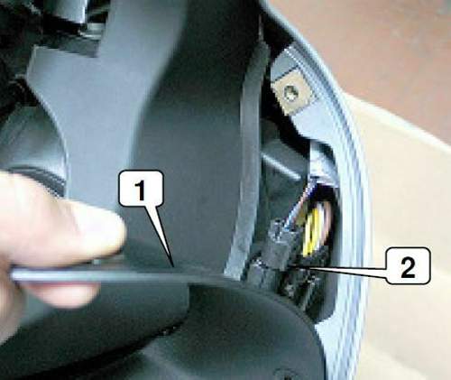

Bin gerade dabei, mir die Emblemblinker zu montieren.
Dazu bräuchte ich u.a.die Kabel der Blinker. Gibt es eventuell jemand hier im Forum, der mir sagen kann, wo ich am besten dazu komme um ein zusätzliches Kabel anzuklemmen?
Super wären natürlich Fotos.
Vielen Dank
Rainer

Suche mal nach der Montageanleitung eines AC Schnitzer SBL. Auf Seite 8 wirst du fündig.....Bild vom Stecker hinter der Innenverkleidung!
Danke. Denke dass, wenn ich den Blinker mal demontiere, ich die richtigen Kabel eruieren kann. Schließlich gibt es viele davon hinter den Verkleidungen ;-)

Auch ich habe eine K1300S ! Und die Bilder und Anleitung der von mir empfohlenen Montageanleitung beziehen sich auch auf diese!!! Du brauchst dafür doch nicht die Spiegel mit Blinker zu demontieren....Der Kabelstecker befindet sich ca. 20cm von den zu montierenden Emblemblinkern. Was willst du mehr?

Nein, es muss hierfür nur die kleine Innenverkleidung geöffnet werden. s. Bild
Blinkerstecker
Themenstarteram 14. März 2017 um 8:18
Es befindet sich hinter einer kleineren Abdeckung ein Stecker, welcher wahrscheinlich der vom Blinkerkabel ist. Aber um eben sicherzugehen, werde ich den Blinker demontieren....sind ja nur zwei Schrauben. Schließlich will ich nicht den Stromdieb an ein Kabel anklemmen, was dann vielleicht das falsch ist.

Ich hätte noch einen anderen Vorschlag was die Verkabelung angeht.
Statt "herkömmlicher Stromdiebe", ich nehme an Du hast diese Quetschdinger... würde ich folgende nehmen:
Posilock Abzweigverbinder: https://www.profi-products.de/.../
Sind im eigentlichen Sinne zwar auch "Stromdiebe" nur nicht ganz so destruktiv und einfacher wieder zu entfernen.
Brauchen allerdings etwas mehr Platz, als die "Quetschis"...
