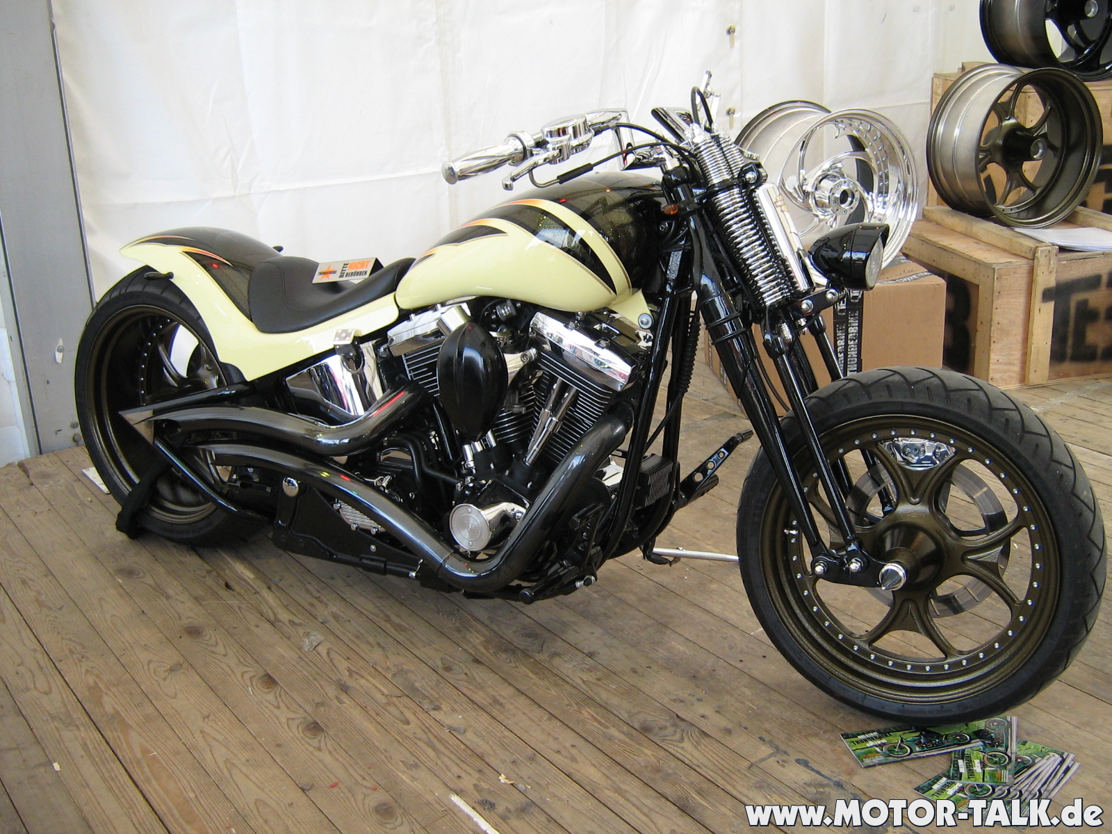

Ich hätte da ein technisches Problem wobei ich mir Rat bei Euch holen möchte!
Ich habe vor an meiner Springergabel die blinker ( ich denke da an Kellermann micro 1000 White ) zu montieren!
Nun mein Problem!
Da ich keine Ochsenaugen mag oder sonstiges an meinen Linkerenden weiß ich nicht genau wo und wie ich die Teile an die Gabel bekomme!
Habe,wie im Bild zu sehen,schon eine schöne befestigung gefunden aber weiß nicht wirklich wie die da das Teilchen ranbekommen haben!
Ich wäre für jeden ernstgemeinten Tip und Rat dankbar!
Gruß Evo-Stefan

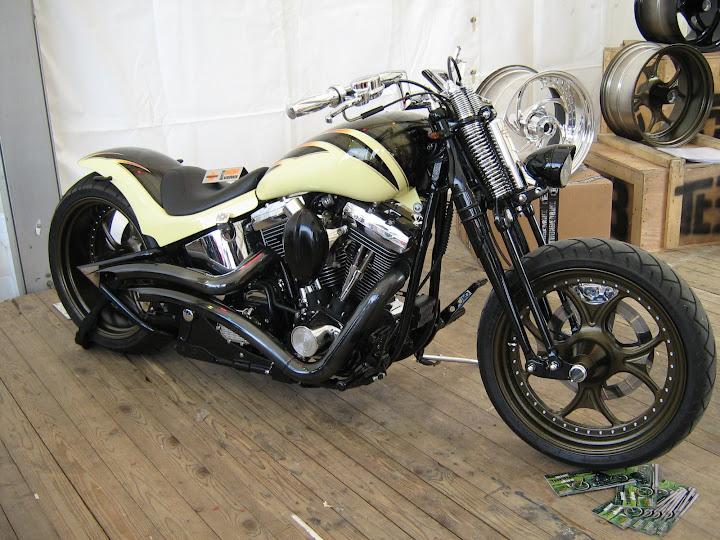

hey stefan, das glaub ich dir nicht,
leg die beiden bilder mal übereinander, deins und das aus meiner sammlung...
1:1 klick mal
und hier das bild was ich mal im springertread gepostet habe nach faak:
klick
da musst du dich vertan haben, denn ich glaube nicht das du zu 100% im selben winkel, zum selben abstand wie ich das foddo gemacht hast... sogar die lichtspiegelungen auf dem auspuff sind die gleichen...

Moin Stefan,
oben an der Springergabel sind 2 Befestigungslaschen für die Kabeldurchführung angeschraubt, da habe ich 2 Winkel gebogen, Blinkeraufnahme gebohrt, ne etwas längere Schraube rein, fertig. Die Winkel noch passend in schwarz lackiert, vorher noch`n bisschen
auf "hübsch" geschliffen, Kanten abgerundet und so. Steht der Halterung von Deinem gezeigten Thunderbikeumbau in nichts nach und hat
ein paar Cents gekostet. Entschuldige die Bildqualität, kann aber gerade keine neuen Foto`s machen, da das Mopped beim Lacker steht.

Moin Männer, bmc,
mittlerweile ist es so , das sie vorne, ausgehend von der Mittelachse des Kraftrades, mindestens 170mm Abstand voneinander haben sollen und 100mm Abstand zum Scheinwerfer. Für hinten gelten mindestens 120mm Abstand voneinander, ebenfalls ausgehend von der Mittelachse. Habe aber noch keinen Graukittel kennengelernt, den das interessierte.
