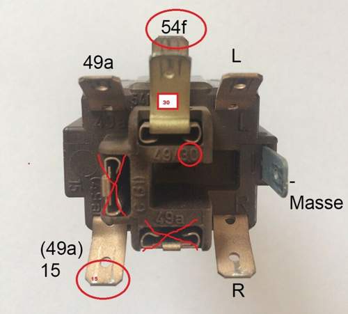

habe einen Buggy gekauft und mach gerade die Elektrik neu. Wenn ich den Warnblinkschalter ziehe, leuchten alle Blinker, sie blinken aber nicht. Ebenso beim Blinkerhebel: die rihtigen Blinker leuchten, blinken aber nicht.
Anbei ein paar Bilder der Komponenten und wie ich das ganze Verkabelt habe.
Was mache ich falsch, ich denke nicht, dass die Relais kaputt sind, haben vorher warscheinlich funktioniert.
Gruß,
Thomas
Warnblinkschalter
Warnblinkrelais
Plan-blinker

@murkspitter schrieb am 23. Oktober 2017 um 22:28:11 Uhr:
lass den warnblinkschalter zunächst einfach mal weg.
15 an klemme 49 am relais
und 49a zum blinkerschalter.
bei zündung an sollte dann an 49 und 49a am relais spannung anliegen.
der schalter verteilt nach rechts oder links und wenn last ( also die glühlampen)
anliegt sollte es blinken.
Hi @murkspitter
Super, das hat schon mal funktioniert. Der Blinker blinkt wie er soll.
Weißt Du wie es jetzt weiter geht?
@Bopp19 vielleicht klappts ja noch mit dem Plan.
Gruß,
Tom
evtl. kannst du den warnblinkschalter ohne das aufgesteckte relais
einbauen. nur als schalter.
2 relais macht keinen sinn.
aber ich muss jetzt erst mal was essen.
Rülps
so bin wieder da.
das müsste ohne aufgestecktes relais funktionieren.
R, L, masse ist klar.
15 und 30 auch.
bleibt noch 54f und 49a
da müsste mal messen in welchem schaltzustand wo spannung anliegt.
edit:
54f mit 49 am blinkrelais verbinden ( anstelle von 15)
( vorher messen ob da bei zündung an und aus spannung anliegt)
und 49 a wie in deimem schaltplan.
natürlich ohne gewähr.

Themenstarteram 25. Oktober 2017 um 16:20
Hallo @murkspitter
ich hab das jetzt mal so wie Du es geschrieben und in der Zeichnung skizziert hast verkabelt.
Ergebnis: Warnblinkanlage blinkt wie sie soll, der Blinker leuchtet nur, blinkt aber nicht.
Viel kann nicht mehr fehlern. Hast Du noch den entscheidenden Tip für mich?
