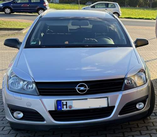

Hallo
Die Scheinwerfer meines Opels sind blind. Nun habe ich nach Anleitung (YT) die Scheinwerfer mit einem Exzenterschleifer und Nasspapier Körnung 1000, dann 1500 und zum Schluss mit 2000er bearbeitet. Nun sind zwar die groben Kratzer raus, aber der Scheinwerfer ist noch immer blind, eigentlich schlimmer als vorher.
Ich habe dann zusätzlich eine Schwammscheibe und Zahncreme benutzt. Wenn ich mit einem nassen Tuch drüber wische, dann ist der Scheinwerfer schon gut klar. Aber sobald er abtrocknet, wird er komplett matt bzw. blind.
Sollte ich nochmals mit einer Polierpaste versuchen?

@bigzorro schrieb am 20. Juni 2024 um 19:13:52 Uhr:
Das Set hatte ich damals benutzt:
KLICK
Für den Preis kannst du dir ja fast neue holen, zumindest bei ebay.
@HorstGr schrieb am 21. Juni 2024 um 08:31:45 Uhr:
KLICK
Bei den vielen Varianten muss man erstmal die richtigen finden.
Dazu noch der komplizierte Einbau, neu justieren.
Da probiere ich es erstmal mit dem Klarlack.

Herrlich, wie hier bei einer Illegalität geholfen wird. Werden Sw geschliffen, erlischt die Betriebserlaubnis des Fahrzeugs, nur mal so am Rande erwähnt. Ich Frage mich, warum man keine 140 Euro übrig hat, für zwei neue ??
Ich bin auch der Meinung, das was man für 140€ bekommt, ist meist den Einbau nicht Wert. Ich würde immer aufbereitete originale vorziehen.

Die meisten günstigen Nachbauten sind von TYC, Depo usw. und die sind qualitativ auch nur eher als Notlösung anzusehen. Die TYC die ich bei meinem Astra G hatte, waren von der Ausleuchtung nur etwas schlechter als die originalen aber die Passgenauigkeit war grotig. Einstellen war auch nur so einigermaßen möglich.
Bei unserem Zafira habe ich daher auch lieber aufpoliert und das Ergebnis war sehr gut.
Eine alternative zum Kauf von Nachbau Scheinwerfern aus dem Osten, sind gut erhaltene gebrauchte. Ab und an bekommt man bei Kleinanzeigen etc. welche Angeboten.
