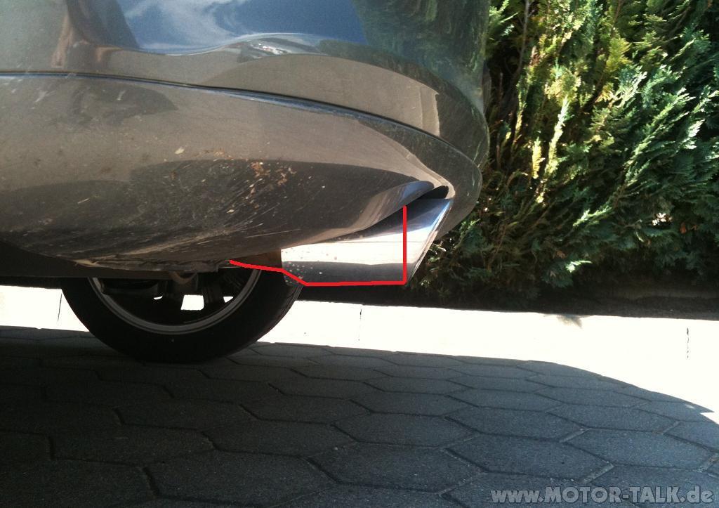

ohne wietere Arbeiten ( sägen) geht es nicht weiter,
Dsc01003
Super Bild, wie sieht die Blende mit dem Fahrzeugumriß aus?
Ihr wisst aber, dass Ingo und ich unterschiedlichen Blenden haben?
Ingo hat die Originalblende, die meiner Meinung weiter rausguckt, als die von Audi.
Zur Audi-Blende: Ich habe keinerlei Veränderungen vorgenommen. Der Unterschied ist einfach der, dass ich die Blende ganz draufgesteckt habe.
Im A4/A5-Forum habe ich den Tipp aufgeschnappt, dass man die Blende über einen gewissen Druckpunkt hinaus raufschieben muss. Man darf also nicht so zimperlich sein. Einfach sich selber und der Blende einen Ruck geben und schon steckt sie ganz drauf.🙂
Und wenn sie dann richtig druff iss, sieht es so aus wie bei mir!
Viel Erfolg!🙂
