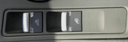

Hallo Fachmänner,
ich habe leider nichts zu diesem Theme gefunden und bräuchte mal Euren Rat.
Mich nervt die Anordnung der beiden Schalter, "Dachöffnen" und Alle Fenster zu oder auf" (siehe Bild).
Ich möchte diese Schalter gerne vertauschen Dachöffnen nach hinten und Fensteröffnen nach vorne.
Meine Frage ist, geht das und wie bekommt man die Blende ab, ohne etwas zu beschädigen.
Für Tips wäre ich sehr dankbar.

Die beiden Schalter sind ein Bauteil und lassen sich nicht tauschen.

Dann müsste man halt den Schalter Ausbauen, auch wenns 1 Teil ist, die Kappen umtauschen das sollte gehen und die 2 Pins am Stecker unten umpinnen schon läufts...
Ich denke auch das es geht, wie Kollege oben drüber schreibt...ausbauen, aufmachen und Schalter tauschen.

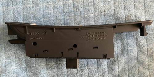

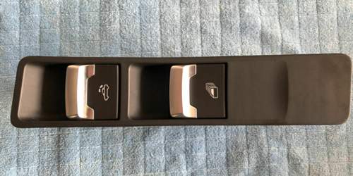

So, jetzt habe ich mich mal an die Arbeit gemacht und das Teil, nachdem ich mir Plastikkeile zur Demontage besorgt habe, ausgebaut.
Der Ausbau der Einheit funktioniert, wie von Euch vermutet und beschrieben, mit Keil vorsichtig von hinten ausklinken.
Da war dann schon die erste Überaschung, denn es gibt nur einen Stecker.

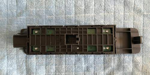

Ich habe die Einheit an den Rastern vorsichtig mit den Keilen auseinander gehebelt. Da hatte ich dann zwei Teile, von dennen ich eines noch mehr zerlegen hätte müssen, um an die Schalter zu kommen.
Da war der Punkt erreicht, wo ich dann aufgehört habe, denn die Angelegenheit wurde mir zu heiss und wenn ich weiter gemacht hätte, eventuell zu teuer. Das ist mir die Sache nicht wert.
Wenn jemand die Belegung und Farben der Drähte am Stecker weiss, kann man das sicher ändern. Bleibt aber immer noch der Seitentausch der Stecker.
Ich habe alles mit Bildern dokumentiert.
Bild 1-3 ist die Einheit nach dem Ausbau. Bild 4-6 nach dem Zerlegen, bis ich dann aufgehört habe.

Wenn ich die Angaben der Farben für die Pinbelegung habe, bleibt immer noch das Problem,
dass das Gehäuse mit den Schaltern, zum Vertauschen dieser geöffnet werden muß und das ist mir zu heikel (Platine, eventuell Federn usw, usw).

Würde auch nicht gehen.
Der Taster für Verdeckbetätigung E137 benötigt 2 Kabel zum Steuergerät für Verdeckbetätigung.
Der Zentralschalter für Fensterheber E643 benötigt 1 Kabel zum Steuergerät für Verdeckbetätigung.
