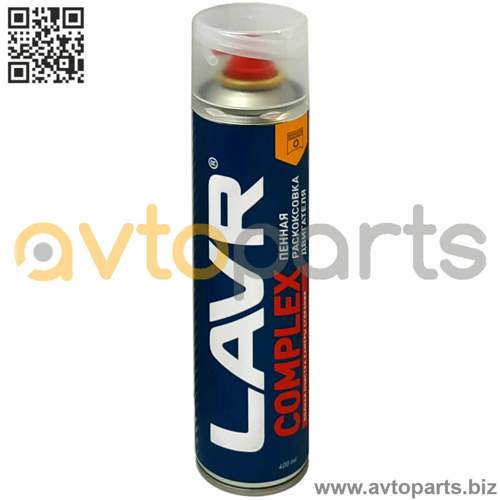

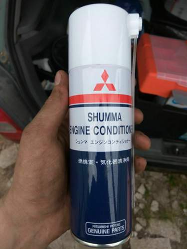

@Itchi0108 schrieb am 14. Mai 2016 um 15:20:15 Uhr:
Hat hier niemand die Probleme? Bin ich der einzige Mensch bei dem sein Peugeot blauen Rauch beim anfahren aus dem Auspuff drückt?
Ist doch schon teils normal bei den Motoren, extremer Ölverbrauch durch defekte Kolbenringe oder ausgetrocknete Ventilschaftdichtungen.
Dazu kommt noch das die Maschinen stark zu Korken, dadurch steigt der Ölverbrauch.
Ihr könnt ja mal wenn wirklich Interesse besteht den motor mit Chemie mal entkorken.
Kerzen, Ansaugbrücke und abgaskrümmer ab, Chemie in die zylinder und auf die ventile Ansprüchen, einwirken lassen und dann mit Druckluft alles entfernen.
Wieder zusammen bauen, warm fahren und dann richtig Stoff geben bis drehzahl begrenzter.
Wir machen das alle hier in Russland, Mitsubishi hat sogar einen eigenes Produkt für die entkorkung, befreit auch von ölkohle.
LAVR ist halt Nummer 1 in Russland, wird auch bei Panzern verwendet.
Kann mal ja ein Video machen wenn es interessiert wie mächtig das Zeug wirkt.
Damit kriegt man auch seinen Ölverbrauch reduziert (wenn kolbenringe defekt sind, dann hilft das natürlich nicht).

Hört sich gut an, gern mal ein Video online stellen, interessiert mich.
