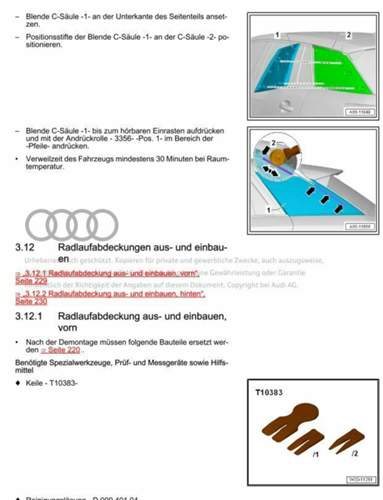

@S-LineRM schrieb am 30. April 2019 um 23:55:17 Uhr:
Schon jemand die Blades demontiert,und kann mir Tips geben?
Vielleicht kannst du hiermit was anfangen
Blades 1
Blades 2
Blades 3
