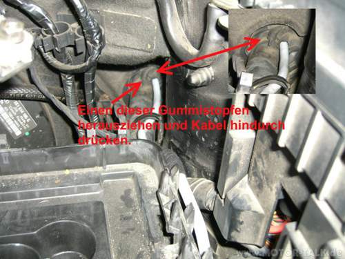

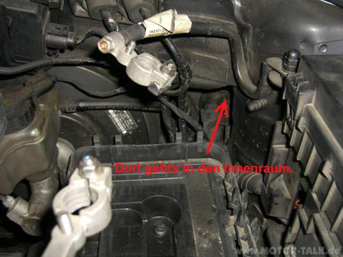

Ich hab aber gehört das man vom adapterkabel pro Seite 1 Kabel zum BSG führen muss? Wo muss ich das genau anschließen?

das kabel was du meinst , ist für den shutter des fernlichtes - oder für die dimmung des TFLs ! daher müsste man genau wissen welches kabel du meinst, welche adapter du verwendet und bei den adaptern sollten auch einbau anleitungen dabei sein!

Werde mich mal an den Hersteller wenden und fragen was das für Adapter sind und was das für ein Kabel is . Die Dimmung des TFL wäre ja egal ob sie funktioniert oder nicht . Aber beim Fernlicht wäre es problematisch .fals es für das Fernlicht is . Wo muss ich das Kabel durchführen ? Is das viel Arbeit?

auch das TFL wäre nicht egal .denn es muss bei aktiven Xenon ABDIMMEN!
die kabel werden hinter der batterie durch die gummitülle durchgeführt!
Kabelweg
Kabelweg2
