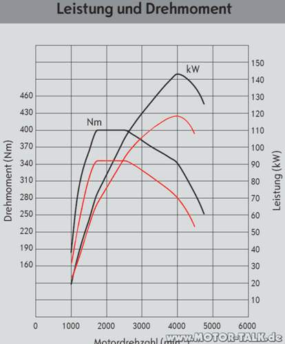

Um zurück zum Thema zu kommen, hänge ich hier mal... halt, das Thema ist ja gestorben, aber er lebt... naja, egal...
hänge ich hier mal ein Diagramm an, was ich vor gefühlten 1000 Posts schon mal angehangen habe und während meiner Arbeitszeit, mir war langweilig, habe ich mal die Orig. Drehmomentkurven der 160 PS Version und 195 PS Version übereinander gelegt.
Es ist der Vergleich 160 PS Diesel und 195 PS Diesel. Der 160 PS Diesel ist die ROTE Kurve.

und jetzt zeichne mal die 380 Nm aus dem overboost noch ein, welcher ja effektiv dynamisch immer anliegt - und Du erklärst, warum das Popometer im Biturbo kaum noch anspricht.:cool:

Bin gerade am Laptop, und schau a bissl Fern... das muss ich im Büro machen.... Ich dachte Overboost liegt nur bei AT an?4
@ Pisastudie, die letzte Diskussion diesbezüglich endete im Kindergarten HickHack... ich habe gehofft, dass es nun besser klappt :D
der Overboost ist immer da, egal ob AT oder MT.
Und der Bitorubo hat keinen OB, aber dafür immer 400NM, und der normale hat mit OB 380 NM, aber leider nur für ein paar Sekunden, dann wird er auf 350NM "gedrosselt", fürs Überholen ist das perfekt.
Und ich finde der "neue" 118KW aus MJ12 geht in den ersten Gängen besser als die MJ10. Wirkt nicht so zugeschnürt.

Sollten die Diagramme richtig sein - wovon ich ausgehe - dann kann der BiTurbo leider auch nicht das leisten, was ich mir erhofft hatte. Ein breiteres Drehzahlband bietet er nämlich nicht, sondern er scheint die bisherige Leistungskurve einfach nur nach oben zu verschieben. Auch nicht schlecht, aber nicht das, was ich persönlich für wichtig erachte. Aber das ist nur mein Geschmack.
