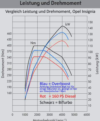

Original geschrieben von J.M.G.
Sollten die Diagramme richtig sein - wovon ich ausgehe.
Ich habe die Leistungskurven ausgefriemelt und anhand des BiTurbo Leistungsdiagrammes skaliert und dann auf die passenden Werte geschoben, also die Kurven sollten doch ziemlich genau sein.
Ich habe jetzt noch mal Overboost als Blau hinterlegt! Da das Overboost nicht immer und nicht voll anliegt, ist diese Skizzierung natürlich reine Theorie.. wenn Overboost merklich für 2 Sek anliegt, dann ist das aber nur in der Beschleunigung ähnlich.
Vmax, besseres Ansprechverhalten von Schubbetrieb auf Vollast wird der BiTurbo haben. Immerhin beschleunigt er auch fast eine Sek. schneller. (Da ändert auch Overboost nix dran) In wie weit das Leistungsdiagramm von Opel stimmt ist auch noch so eine Sache, meist sind die immer etwas geschönigt, im Bezug auf den Leistungsabfall.
Gayturbo-bi-bearbeitet-2superdupermegaaffig

Original geschrieben von Feivel88
...... wenn Overboost merklich für 2 Sek anliegt, dann ist das aber nur in der Beschleunigung ähnlich.
Geh mal eher von 20 sek. aus.
Umgekehrt: Die 380 Nm hat man nur dann nicht, wenn man konstant bei dieser Drehzahl in der Vollast fährt, also zB mit Anhänger am Berg.
Die blaue Kurve ist leider nicht korrekt. Spätestens im Nennleistungspunkt müssen rote und blaue zur Deckung kommen (angehoben wurde nur bei Mmax, nicht bei Pmax)

@ Dieselwiesel, ich habe die Kurve auch nur Theoretisch gezeichnet, weil ich weder wusste, wie lange und wo genau Overboost anliegt..
