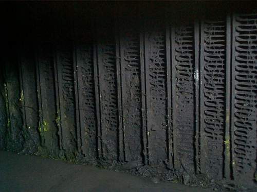

Jetzt mal was gruseliges. Die zarteren Gemüter unter uns gucken lieber weg:

Nee, ist schon meiner. Gruselig, ne? Ich habe erst mal provisorisch drüber gebürstet und -gesaugt, soweit man rankommt, sodass wenigstens wieder halbwegs Luft durchgeht. Hatte mich sowieso gewundert, warum die Heizleistung so schlecht ist.
Da muss ich dann wohl demnächst einen Termin in der bekannten nordwestdeutschen Schrauberhalle machen ...

Vermutlich weil kein Pollenfilter jemals Existiert hat 😕 Oder die Reinung oder der Austausch dessen Schlichtweg vergessen wurde 🙁 ?
Ja, Innenraumfilter war nicht drin, wie bei vielen 850, wo das ja nicht Serienausstattung war.
Habe den natürlich mittlerweile nachgerüstet, und angesichts dieses Fotos dürfte auch dem letzten klar werden, warum das nicht nur gesundheitlich, sondern sogar technisch sinnvoll ist.

Damit keine Unklarheiten entstehen: Das Foto ist nicht vom Innenraumfilter, sondern vom Verdampfer der Klimaanlage.

*pieps*.... gibt es da einen einfachen Trick, wie man den mal "sichtkontrollieren" kann, ohne das halbe Auto zu zerlegen???
