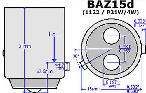

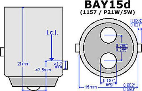

Und habe dabei wieder mal gemerkt, dass man GENAU hingucken muss. Nein, die Zweifadenlampen im Rücklicht sind NICHT 21/5 W, sondern 21/4 W. Und NEIN, die anderen passen nicht.
So: Braucht jemand vier Lampen Osram P21/5W, z. B. für ein anderes Fahrzeug? Zurücksenden werde ich die nicht, das ist mir bei < 5 Euro zu popelig. Wer die Lampen will, melden. Sind geschenkt.

Sowohl die 21/4 als auch die 21/5 gibts meines Wissens nach mit beiden Sockelvarianten (gegenüberliegende Pins vs versetzte Pins).
Bei den Lampen gibt es nur ein entweder oder.
Bei den P21/5W stehen sich die Pins auf 12 und 6 Uhr gegenüber.
Bei den P21/4W stehen sich die Pins auf ~11 und 6 Uhr! (30° zur Achse)
Hab aus dem Fehler auch schon gelernt...
Bay15d-1157
Baz15d-1122
Moin, wenn ich recht erinnere, steht auch ein " Y " bei der Bezeichnung, also diese Stellung der 'Nocken' aussen ist damit wohl gemeint ... wie die beiden kurzen 'Schenkel' des Y.
Habe bei meinen "Y"-Birnen dann eine 'leichte Schenkel-Modifikation' durchgefuehrt, was Diese dann in die alten Fassungen 'passend' machte 😉
