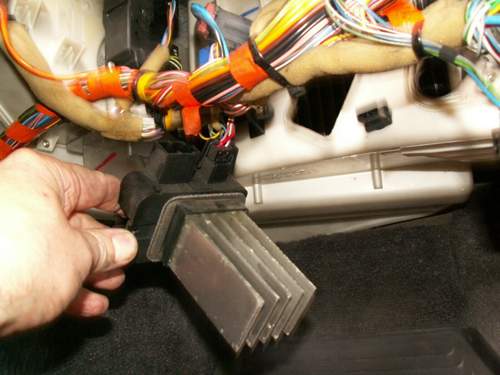

Das ist der zweitschnellste. Der wirklich schnellste ist: Vorwiderstand ausbauen. Achtung: Schraube am Vorwiderstand ist bei mir (Klimaautomatik) Torx 17, diese Größe ist nicht in allen Sets enthalten.

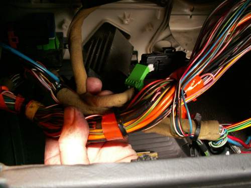

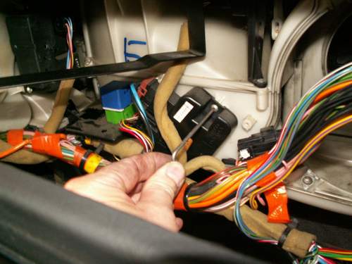

Hier also mal ein Beispiel, zum "Blick auf den Wäremetauscher(-Ausgang), durch die Vorwiderstands-Öffnung im 'Klimator'-Gehäuse ".
Der in Bild1 verwendete Torx war wohl ein T15. Digicam-Objektiv einfach mal links/rechts durch die Öffnung gesteckt und d'raufgehalten ;-) . (erste Bilder hier bei ausgebautem Handschuhfach aufgenommen (falls das Ganze für Jemanden neu ist); man braucht eigentl. nur die untere ABrettverkleidung beifahrerseitig demontieren, um an diesen Vorwiderstand zu kommen).
Pict5520
Pict5530
Pict5531

@Zug_Spitzer schrieb am 2. Dezember 2015 um 21:41:39 Uhr:
Ähm, ist das wirklich der (Heizungs-)Wärmetauscher? Was man durch die Vorwiderstands-Öffnung sieht, ist der Klima-Verdampfer.
OK, das Ding ist technisch ebenso ein Wärmetauscher, zugegeben. Aber die Begriffe Wärmetauscher für die Heizung und Verdampfer für die Kühlung haben sich irgendwie eingebürgert, und ich bin dafür, sie auch so zu verwenden.
Um mal zu klugscheißen, eigentlich sind ja beides Wärmeübertrager. Mein Prof. in Thermodynamik hat uns immer eingeprügelt, dass wärme nicht getauscht sondern immer von warm nach kalt übertragen wird. Obwohl die Bezeichnung Verdampfer für die Klima treffend ist, weil ja auch genau das passiert.
