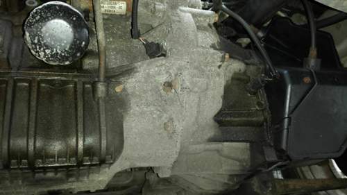

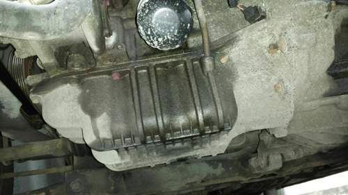

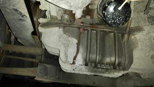

Hallo liebe Forengemeinde,
ich habe leider auftretende Probleme mit meinem Ford Focus, die letztes Jahr bzw. am Anfang dieses Jahres noch nicht vorhanden waren.
Ford Focus Stufenheck (Focus MK1 Bj. 1999 vFl, 1.6L Benziner, 225.xxx km
1. Wie es aussieht verliert der Motor ÖL. Kurz vor Neujahr wurde im Ausland ein Ölwechsel durchgeführt und der Filter gewechselt. Erste Vermutung war natürlich der Ölfilter, da dieser diesmal im Ausland gekauft wurde und ich bereits Horror Storys über ein nicht funktionierendes Rücklaufsperrventil (Druck?) gelesen habe.
(Öl aus DE mitgebracht)
Dagegen spricht die Tatsache, dass auch Ölstellen erkennbar sind, die nicht unmittelbar in der Nähe des Ölfilters sich befinden wie z.B. auch am Plastikteil rechts.
Schwiegervater empfiehlt das Reinkippen von Dichtungsmittel. Ich habe da so meine Zweifel, ob sich das Geld ausgeben dafür überhaupt lohnt.
Ist da noch was zu retten, oder kann man sich gleich das Geld für nen "neuen gebrauchten" zur Seite sparen, da Reparatur unrentabel? Ölfilter (aus DE) wechseln oder kann man dies sein lassen?

zu1 das ist im ersten nichts schlimmstes wo man das Auto verschrotten muss, als erste schauen ob der Filter fest ist, eventuell gleich einen neuen Einbauen (wegen der Dichtung), und dann die Stelle sauber machen und beobachten

Sieht aus, als ob der Ölfilter nicht ganz trocken ist. Kannste den drehen? Rechtsrum natürlich 😁
Ansonste, kauf Dir doch einfach einen neuen oder lasse ihn tauschen, kostet doch grad mal 5.-€ im dreh.

Hast du einen messbaren Ölverbrauch?
So wie das nämlich aussieht ist das normal, das Öl läuft beim Ablassen an der Ölwanne entlang.
Vor allem wenn man den Filter raus dreht, wenn derjenige es nicht abgeputzt hat dauert es natürlich.
Also Ölstand messen 😉
Schaut mal die Deckeldichtung an, kann sein dass das Öl rechts von oben irgenwo seinen Weg sucht 🙂.

zu 1 ergänzend: kommt das Öl noch von weiter oben? Auf dem Bild links neben dem Filter. Evnetuell Ventildeckeldichtung auch möglich. Teste aber erstmal die Festigkeit des Filters. Lass aber das Ölstopzeug aus dem Motor. Das kann mehr schaden im weiteren Verlauf als helfen. Ansonsten die Ölstellen am Motor suaber machen, um genau zu schauen, wo es her kommt. Vesrschrotten würde ich den Wagen deswegen nicht. Meist sieht ein Ölleck schlimmer aus als es ist.

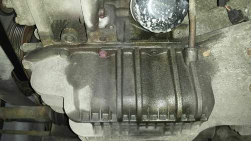

@Focus_1999 Ölverbrauch ist nicht wirklich messbar. Stab steht bei jedem Prüfen auf Max. Habe wegen den Ölspuren den Gedanken, dass evtl. sogar zu viel eingefüllt worden ist und es dadurch raus quillt? Sorgen bereitet mir die Tatsache, dass es eher nach frischem Öl aussieht. Bild 1-3 entstanden am 14.03, Bild 4 jedoch heute und da sieht man dann doch einige "frische Spuren".

So, da ich es nicht abwarten konnte zu erfahren, wie das Flexrohr aussieht, bin ich in der Hoffnung es von oben zu sehen nochmal nach unten gegangen und bin mit neuen Erkenntnissen wiedergekommen.
@MK3DOCTOR Die Ventildeckeldichtung oben sieht von außen komplett sauber aus.
@Focus_1999 Weißen Ölschlamm am Deckel der Öleinfüllöffnung hatte ich am 13.04 noch keinen gesehen, werde mal morgen nochmal nachschauen.
@Striker75 Sieht nicht danach aus, oben gibt es gar kein Öl.

Der Ölfilter (laut Bezeichnung ALCO und Made in EU sitzt sehr fest, jetzt erinnere ich mich auch wieso ich den damals genommen habe -> Made in EU)
Flexrohr sieht nach Rente und Austausch aus, nehme ich mal an.
Ölstand ist normal, oder soll der Film dicker sein?

Auf den ersten Bilder der Fleck rechts am Plastikgehäuse kommt mir auch bekannt vor. Dort ist bei mir auch gerne mal Öl. Mein FFH sagte mir das das wohl von einem undichten Simmering am Getriebe kommt. Mach das mal mit Bremsenreiniger sauber und beobachte das mal und schau mal in den Kasten rein. Dann kann man die Herkunft eingrenzen (Muss ich auch noch 🙁 Werd ich mich wohl beim Kupplungswechsel drum kümmern, meiner Schaltet noch sauber ist nur ein bisschen feucht)
