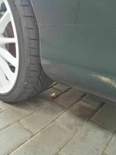

Allerdings habe ich am Schweller (unterhalb der Tür) ein paar Bläschen entdeckt.
Lack ist noch nicht geplatzt. Wird wohl Rost sein?
Seitenschweller wurden 2014 gemacht. Das hält ja nicht lange ...
Vom Preis will er nicht runter gehen. Baut aber noch Brembo Sättel ein, weil da irgendwas schleift.
Moin, ohne genaue Längsträger Kontrolle vorne darfst du keinen NB kaufen. Ohne effektive Konservierung hält der Schwellerflicken nicht lange und die Bleche dahinter haben sich auch verabschiedet. Blasen heißt meistens durch. Grüsse

Hat mir ein Foto von der Stelle geschickt.
Sagt, dass er sowas normalerweise sofort bearbeitet hatte und es sich einfach machen lässt.

Moin, der Schweller (ist eigentlich nur das Seitenteil Aussenhaut) ist durch, die Reperatur ist dank Reperaturblech gut möglich, sorgfältig Arbeiten und gut Lacken +Konservieren hat aber auch einen Preis. Der Längsträger kostet aber mal eben 2000€ das ist das entscheidende Kriterium. Der NA hat diese Längsträgerproblematik nicht, den Schweller aber dito.

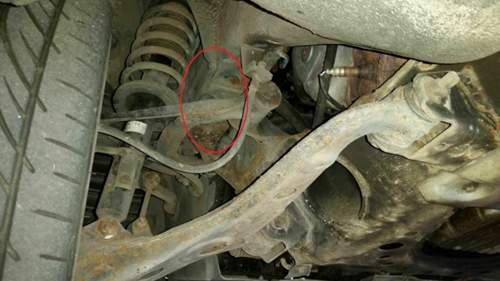

Moin, die Längsträger sind 2 fast gleichdicke Bleche aufeinander. http://www.mx-5.mx/.../ Zwischen denen rostet es und quillt die Bleche auseinander. Ist es dann aussen braun ist bei beiden Blechen kaum noch Stahl übrig. Also schon Beulen und Rostspuren sie hart sind, sind ein KO. Eigentlich brauchst du nur mit einem Hammer das abklopfen, harter Rost zerfällt dann wie Schiefer.Man hört das auch. Die Stelle über dem Stabihalter und etwas weiter hinten auf der Unterseite musst du prüfen. Mach auch Bilder.Sowas ist schon kritisch:http://www.mx-5.mx/.../?s=ee5190255f73680ef4b25f15e502fdad61f59229 Grüsse

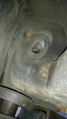

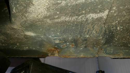

Themenstarteram 1. Juni 2017 um 17:34
So, habe mir das Schätzchen (s. auch) mit einem befreundetem Mechaniker von unten angeguckt.
Auch mit Hammer gegengeklopft.
Er meint da ist nichts Wildes dran. Das schlimmste schein am Schweller zu sein (Foto 20170601_183006).
Längstträger sahen ziemlich gut aus.
Querlenkerbuchsen müssen neu.
Kann man bestimmt einzeln wechseln?
Müssen die gepresst werden?
Verkäufer würde auf 4.200 € "runtergehen"
Muss mich bis morgen früh entscheiden ...
Bin gespannt auf eure Bewertung :)

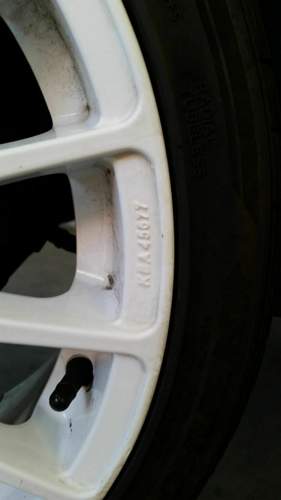

PS: Habe noch Foto von KBA der Felge gemacht.
Kann mir jemand sagen ob das die superleichten OZ Felgen sind?
PS2: Originalfotos
20170601-182515
20170601-182946
20170601-182953
+7
Warum hast du dann keine vernünftligen Fotos vom Längsträger gemacht? Die Schweller sind demnächst ganz durch und dieser Blick lässt nix Gutes erahnen. Der sieht übler aus als mein NBfl für 1000€
20170601-183139-5961549574555805131
Arg rostig, tue dir das nicht an. Grüsse
Themenstarteram 1. Juni 2017 um 22:12
@Hiwatt88 schrieb am 1. Juni 2017 um 21:47:08 Uhr:
Ups, dachte das wären die:
https://www.motor-talk.de/.../20170601-183109-i208853152.html
https://www.motor-talk.de/.../20170601-183117-i208853153.html
Hätte ich das Ende fotografieren sollen?
