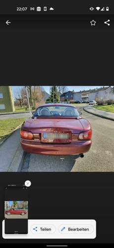

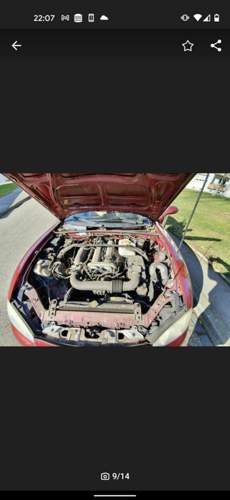

Unabhängig von der Kurzstrecke und der Ölwechsel-Mentalität mache ich mir Rost-Technisch sorgen. Bei den Schwellern wurde laut dem Verkäufer schon mal etwas von der Werkstatt gemacht. Das etwas gemacht wurde, sieht man auch auf den Bildern. Nur wirkt es auf den Bildern eben auch so, als würde dort wieder Rost ansetzten? Laut Verkäuferin ist das nur Flugrost. Das an den Stellen nicht lackiert wurde, würde mich nicht stören. Zu den unlackierten Stellen meinte Sie, es sei etwas drauf, dass sich wie die Radkappen anfühlen würde. Ich kann absolut nicht einschätzen, was da für eine Reparatur wie gemacht wurde und wie der aktuelle Zustand der Teile ist.
Neben dem Bild vom Schwerller füge ich mal Screenshots vom Inneren der Radläufe aus Videos ein, welche Sie mir gesendet hat.
Ich verstehe wegen meiner fehlenden Erfahrung mit Autos so gut wie garnicht, was ich mir da überhaupt ansehe und wie das aussehen sollte... Daher entschuldigt, falls die Bilder nichtssagend sind.

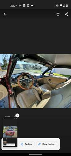

Schau Dir lieber mal das Verdeck an, das wäre wichtiger. Hardtop kann man auch verkaufen, braucht man nicht.

Die Bilder zeigen die wirklich wichtigen Stellen leider (Absicht?) nicht.

Selber fahren, inkl Waschstrasse (bleibt er trocken?). Wer fährt den Wagen mit Hardtop, das ist ein Cabrio. Akustik und Gefühl vom Motor, Getriebe und Fahrwerk. Da helfen keine Fotos. Zustand Motorsteuergerät (trocken oder Wasserspuren), LiMa, Zahnriemen, Betriebsmittel, Verdeckverschlüsse ok?, Dichtungen ok, Wasserabläufe frei (->Schweller) Die Reifen sind vom Alter langsam fällig.

Schweller, Wasserabläufe, Längsträger und Zündung (speziell Kabel und Zündspule) checken sind die wichtigsten Punkte beim dem Preis.
Mit dem Hardtop stimme ich meinen Vorrednern nicht zu. Haben ist besser als brauchen und mittlerweile werden die in Gold aufgewogen. Wir fahren zwei NA im Winter, beide mit Hardtop. Trotz Stoffdach mit Glasscheibe ist ein Hardtop das überaus praktischere Zubehör im Herbst/ Winter. Behalte es!
Einspruch, euer Ehren. Bild 8 von 13 zeigt einen Längsträger, der - nach Blick auf Hardtop, Winterreifen, Schweller etc. glaubt man es kaum - nahezu jungfräulich aussieht. Wenn sich das vor Ort bewahrheitet, und die beiden(!) Träger aussen, innen, unten so sauber und glatt sind, dann kann man den schon fast blind kaufen.
Man wird aber damit rechnen müssen, dass die Schweller in jedem Fall zum nächsten TÜV ein paar hundert Euro kosten werden, und dass auch sonst einiger Wartungsstau ansteht. Wenn du damit z dem Preis leben kannst - die Farbe und Ausstattung sprechen ja für sich - dann kann man sich auf das Auto einlassen. Wenn, wie gesagt, die Längsträger (und Radläufe hinten) fit sind.
Was Motor, Fahrwerk, Getriebe etc. angeht: das schaue ich mir beim MX5 kaum an, weil es eh keinen Ärger macht. Wenn beim Start alle Lampen an- und wieder ausgehen, und das Dingen nicht über einer Öllache parkt, passt das. Wartung braucht er ohnehin, und die Lichtmaschine raucht früher oder später mal ab, aber da steckt man nicht drin.
Das Bild war gestern bestimmt noch nicht da. ;)
Naja, ok, das habe ich wohl wirklich übersehen und stimmt, das, was man erkennen kann, sieht soweit gut aus.

Keine große Sache, wie ich das beurteile, die Schwellerenden werden wohl mal gemacht werden müssen, das hat aber noch Zeit, ich schätze gut und gerne drei Jahre, man kann es natürlich auch eher machen. Ölwechsel machen, Zündkabel und Zündkerzen erneuern, Getriebe- und Differentialöl wechseln, Zahnriemen und Wasserpumpe schon gewechselt? Verdeckabläufe prüfen, Innenseiten hintere Kotflügel die Falz reinigen und schauen ob Rostansatz, Heckklappe Falz an den Kennzeichenleuchten prüfen. Kofferraum auf Feuchteschäden prüfen und alle Hohlräume mit Mike Sanders Fett oder fluid film fluten. Das war es so ziemlich das Wichtigste und Du hast über Jahre ein absolut zuverlässiges Auto!
