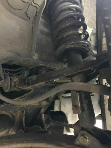

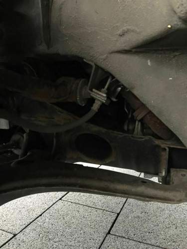

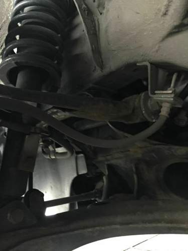

Habe mir vom silbernen in Lippstadt Fotos vom Träger zukommen lassen.
Entweder meine Beschreibung war falsch oder er hat's falsch verstanden. Scheint mir genau die falsche Seite zu sein.
Habe geschrieben, dass man für Fahrerseite Räder voll links einschlägt und Foto von der Stelle links der Feder (wo sich der Spalt durchs Einschlagen ergibt) macht.
Beifahrer genau andersrum.
Kann man hier schon sagen, ob der 4.700 € wert ist?
Achja, der hat zwar Winterreifen, wurde aber nicht bei Streusaltz gefahren und nur bei schönem Wetter.

@adrive4 schrieb am 9. Juni 2017 um 18:43:01 Uhr:
Ohne den Rest gesehen zu haben, ist dieser zumindest wirklich wenig im Salz gefahren.Grüsse
