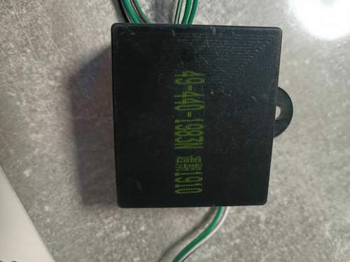

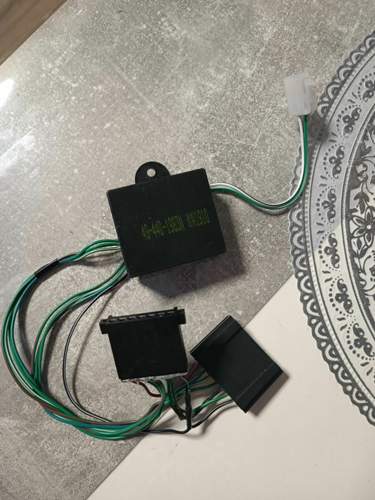

Hallo habe ein Problem das mein Rücklicht,bremslicht eine von 2 Birnen nicht leuchtet,hab den Fehler im Kabelstrang gefunden und hab das Problem das ich nicht weiss wo ich das herbekomme,leider steht nur einechina Nummer drauf,bitte um Hilfe,Foto ist mit dabei!! Bitte um Hilfe! Dankeschön
Kompletter Kabelstrang
2 stecker
Haupt modul

Nein habe das Auto so gekauft und plötzlich zeigt er mir bremslicht hinten links an,eine von 2 Bremsbirnen defekt,hab eine neue Birne eingebaut und immernoch der selbe Fehler, Problem ist der Kabelstrang,daher bitte ich um Hilfe wo ich sowas wie auf den Bildern her bekomme?

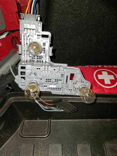

Stelle Fotos von deinen Rückleuchten ein. Also von INNEN und AUSSEN.
Sind genau 3 Lampen! Und wie soll ich ds dann anschließen?
Ich mache morgen früh bilder von den Rückleuchten!

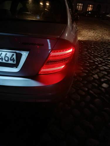

Also hab Bilder gemacht,die 2 streifen die oben und unten leuchten sind glaub ich led ,die da verbaut sind denk ich Mal!

Du schreibst in Rätseln. Ich denke du hast ihn so gekauft. 😕
In dem heutigen Handyzeitalter hast du keine Fotos vor dem abklemmen geschossen?
Nach den Fotos sind die 3 x 21W Leuchtmittel = 1 x für den Rückfahrleuchte und 2 x für das Bremslichter.
Die sind bereits bei der Serie Beleuchtung vorhanden und benötigen daher keine extra Widerstände.
Also ich habe den Wagen mit den Rückleuchten so gekauft und alles war top,bis auf einmal im Kombiinstrument der Fehler bremslicht links Kahm,habe darauf die Glühbirne getauscht und bemerkt daß der Fehler immernoch da ist,habe dann an den Kabel gewackelt und hab bemerkt das irgendein Kabel oder diese Box ein wackelt haben und würde gern wissen wo man diese Kabel sets bekommt oder ob doch vielleicht was falsch ist?
Die Bremslichtbeleuchtung ist doch auch mit den China Rückleuchten so wie ab Werk noch vorhanden.
Es ist doch auch bei deinem Fahrzeug auf jeder Seite eine komplette Rückleuchte verbaut da kannst du die Anschlüsse doch gut vergleichen.
Diese Widerstandsbox wirst du so wahrscheinlich nicht bestellen können. Die wird es nur im kompletten Set im Zubehör also mit diesen Rückleuchten geben. Suche dir am besten einen R-F Techniker der dir die defekten Bauteile erneuert.

Ja aber das sind keine originalen Rücklichter von Mercedes,die sind von DEPO
Also eine von den 2 Bremslichter funktioniert nicht und keine Ahnung wieso auch nicht,vor Tagen ging sie,dann kurz wieder nicht und dann seit 3 Tagen nur noch die eine von den beiden!
