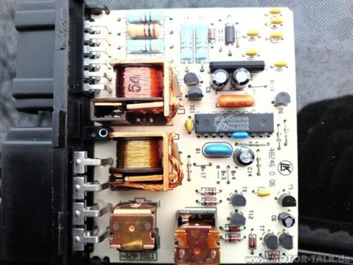

Ich habe seit einigen Wochen folgendes Problem mit meinem Golf. Wenn ich ihn warm gefahren habe, geht er einfach so aus. Ich lasse ihn im Standgas laufen, gehe in die Tankstelle rein komme wieder raus und die Wagen ist aus, aber Zündung noch an. Wenn ich Autobahn fahre ganz normal und locker, beschleunige bei irgendeiner Geschwindigkeit, kann 80 oder oder auch 160 km/h sein, nimmt er dass Gas nicht mehr an, kann ich machen was ich will und der Wagen geht aus, Kupplung treten, Zündung AUS und AN er startet wieder und weiter gehts. Er macht dass jetzt immer Öfter und ich weiß nun langsam nicht mehr was ich noch Wechseln soll, hab schon auf viele schlaue Köpfe gehört, hat aber nichts gebracht.
Was hab ich bis dato gemacht:
- Neue Zündkerzen
- Neuer Hallgeber von Bosch (kompletter Zündverteiler)
- neue Benzinpumpe
- neuer Kühlmitteltemperaturgeber
Wer kann mir helfen?

Das dein Motor ausgeht liegt mit hoher warscheinlichkeit einer der folgenden Ursachen:
Zündanlasschalter
Diebstahlwarnanlage ** primär!
Relais Kraftstoffpumpe
Relais Motorsteuergerät
OT-Geber (da bin ich mir beim 2E aber nicht sicher)
Zündspule - naja... 🙂 da glaube ich hättest Du eher andere Symptome als ausschließlich "plötzlich aus".
Bis auf den Zundanlasschalter und den OT-Geber sind das alles Dinge die sich relativ leicht prüfen und beheben lassen.
Was ein Unterdruckschlauch mit der Ansteuerung der Kraftstoffpumpe zu tun haben soll leuchtet mir überhaupt nicht ein. Höchstens irgendwas mit dem Benzindruckregler aber die Benzindruckregler machen doch auf wenn der Unterdruck fehlt - oder irre ich da ?
Üblicherweise wird die Kraftstoffpumpe nur dann abgeschaltet wenn das Motorsteuertgerät einen Motorstillstand feststellt (kein Hallgeber bzw. kein OT-Geber mehr) oder halt schlicht aufgrund der oben gelisteten anderen Möglichkeiten kein Strom mehr da ist.

Da irrst du dich,die DWA hat sehr wohl was mit der Zündung zu tun.
Das Steuergerät unterbricht den Strom für Klemme 15.

Die Orginale DWA unterbricht eigentlich die Stromkreise für Magnetschalter, Klemme 15 und noch irgendwas, Benzinpumpe glaub ich. Aber das Ding ist sowieso ein Kuriosum, was sich die Entwickler dabei gedacht haben...🙄 im Laufe der Zeit mutiert das Teil häufiger zur Dauerwegfahrsperre.

Brauchst du nicht!
Es reicht erstmal das vorhandene auszubauen,zu öffnen und die
Lötpunkt der kleinen Relais auf Risse zu untersuchen.
In den meisten Fällen liegt hier die Ursache für die vom Steuergerät
verursachten Startprobleme.
Ok, wieder eine Sache mehr gemacht, hab heute das Steuergerät der DWA ausgebaut, weil ja einige geschrieben haben, dass es auch an einer kalten Lötstelle im Steuergerät liegen kann. Hab dass Ding zerlegt und mal ein Foto gemacht, für mich als Laie, sieht es ok aus, was sagt ihr?
Desweiteren habe ich die sogenannte Zigarre auf dem Motor mal ausgebaut und sauber gemacht. Bis jetzt ist er mir noch nicht wieder ausgegangen, bin aber nur ne kurze Strecke gefahren.
Eine neue Zündspule ist bestellt.
http://s7.directupload.net/images/100116/kqkvnqst.jpg
Da können wir auch nichts erkennen.
Du hast nämlich die falsche Seite photographiert.(und wahrsch. auch untersucht)
Es geht um die Lötstellen auf der Rückseite der Platine!
Und da besonders um die Lötpunkte der kleinen Relais.
