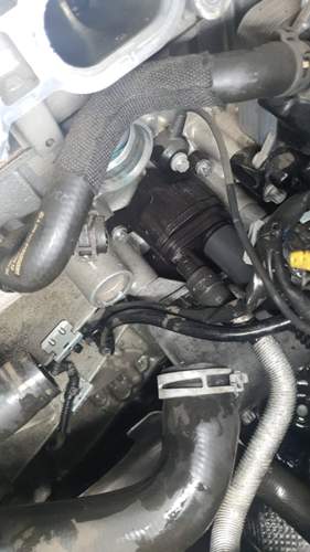

Hab gestern das thermostat getauscht, A180 Benziner, ist eine kack Arbeit. 50€ und 2 Stunden später temperatur wieder normal

Oki das glaub ich , meiner ist in der Werkstatt die wollen es mit einem Update probieren
@MB214 schrieb am 26. Juni 2022 um 16:54:27 Uhr:
Hat jmd Erfahrungen damit ob das Update etwas bringt ?
Wenn es das Thermostat ist, bringt dir das Update auf Dauer nichts, die Leuchte kommt früher oder später wieder. Das ist das übliche Vorgehen der MB Werkstätten bei dem Problem. Fehlersuche, Update aufspielen (kostet natürlich) und später Thermostat tauschen (kostet dann so richtig ! bei MB).
Thermostat wurde gestern getauscht
