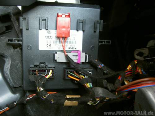

Da audi-tagfahrlicht.de es bei mir nicht hinbekommen haben die S6 TFL so zu funktionieren zu lassen wie es sein soll. Habe ich selbe alles auseinander genommen und wieder so her gestellt wie es original war (was die Elektrik betrifft). Alles was im Motorraum umgebaut war ist kein Problem.
Jetzt habe ich unter den Lenkrad angefangen und siehe da ein paar Kabel abgezweigt wo ich das andere Ende nicht zurück Finde. Und einen Relais wo ich nicht weiß ob der original drin war, kann mir da jemanden helfen auf der Relais steht 643 Könnte erklären warum an einige Kabeln keinen anderen Ende zu finden ist ?
Kan mir jemanden dies bestätigen Den großen Schwarze Stecker
Pin 1 Dicken gelbe Kabel bei mir Abgezweigt glaube nicht das es originaal ist?
Pin 2 Grün/Blau
Pin 3 Dicken gelbe Kabel verbunden mit Pin 4 glaube nicht das es originaal ist?
Pin 4 Weiss/Gelb
Pin 5 Gelb/Rot
Pin 6 Grün/Weiss Abgezweigt
Pin 7 Dicken gelbe Kabel verbonden mit Pin 10 glaube nicht das es originaal ist?
Pin 8 Weiss/Schwarz
Pin 9 Braun
Pin 10 Grün/Schwarz
Und dan habe ich einen Weiss/Blau die nergens hin geht? Glaube aber das der von diesen stecker kam
Bitte bitte hilfe habe kein Auto mehr

Vielleicht hilft das ja.
Pict4438
Oh schade das der eine davor steht um die Farben zu erkennen aber eins ist zu erkennen die gelben die ich drin habe sind nicht original die haben die dazu getan

Also im Stromlaufplan ist der Weiß/blau an PIN 3 und ist für Nebelscheinwerfer Rechts
Oh könntest du mir bitte die Farben geben von jeder Pin Belegung vom Stecker A10 dann ist endlich diesem Alptraum zu Ende und kann dann wieder weiter machen
Pin 1 Rot/Gelb 0,5mm Tagfahrlicht rechts
Pin 2
Pin 3 weiss/blau Nebel rechts
Pin 4 gelb/weiss 1,0mm Fernlicht rechts
Pin 5 Rot/Gelb 2,5mm von Sicherung 34
Pin 6 grau/weiss Tagfahrlicht links
Pin 7 weiss/grün Nebel links
Pin 8
Pin 9 Braun 2,5mm Masse
Pin 10 schwarz/grün 1,0mm Fernlicht links
für die 2 und 8 habe ich gerade nicht gefunden.
muss jetzt auf Nachtschicht, vielleicht hat es dir geholfen.
MfG
Ich danke dir. Wünche dir eine guten arbeitsnacht.
Man man was für einen Salat
Pin 1 bei mir nichts bei dir Rot/Gelb
Pin 2 bei mir Grün/Blau bei dir nichts
Pin 3 Weiß/Blau für beide
Pin 4 Gelb/Weiß für beide
Pin 5 Rot/Gelb für beide
Pin 6 Bei mir Grün/Weiß bei dir Grau/Weiß
Pin 7 Bei mir nichts bei dir Weiß/grün
Pin 8 Bei mir Weiss/Schwarz bei dir Nichts
Pin 9 Braun für beide
Pin 10 Grün/Schwarz für beide

Guten Morgen,
Pin 2 ist grün/blau
Pin 8 ist weiss/schwarz.
Mfg
Guten morgen
Oh dann toch die gleichen Farben ? super kann jetzt weiter machen bin gleich gespannt
Mfg
Yves

Hallo ,
Ja ja es hat geklappt. Endlich heute Morgen alles wieder original her gestellt. Ich danke allen die mich geholfen habe. Heute Mittag den Carstyl Komfort Module eingebaut war eigentlich nicht schwer. Alles funktioniert nur das dimmen nicht. Weis jetzt nicht ob die full power scheinen habe das Gefühl das die gedimmt bleiben bin mir aber nicht sicher jemanden einen Idee was es sein könnten
