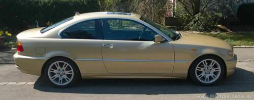

Ich habe folgendes problem seid monaten,ich möchte meinen coupe tieferlegen,ihr wisst das ja mit dem hänge arsch am coupe.Ich hatte mir mal federn geholt für die vorderachse 40/00 leider hat sich da nicht mal 1 mm was getan,natürlich war ich sauer,hatte einfach kein bock mehr auf den wagen.Das dann fast 200 euro die für den arsch waren,habe dann die federn wieder abgbaut wegen der eintragung,wäre ja unnötig gewesen.
So nun möchte ich den wagen bevor mir die ganze lust weg geht Tieferlegen.
Fahre den schon seid 4 jahren,ich mache immer ne kleine änderung damit er mir nicht langweilig wird.
Ich wollte kein gewindefahrwerk holen weil es einfach zu teuer ist,und die die für 200 3000 verkauft werden möchte ich nicht.
Ich will das ich vorne höchstens noch mit 2 finder reinkomme also zwichen reifen und flügel,ich habe mir jede menge bilder angeschaut mit h&r 55/35 ,aber die sind alle unterschiedlich und alle mit der selben Reifengrösse 225/40 18 rundrum.Habe mir jetzt mal 2 neue Dämpfer geholt von sachs advanced.
So liebe freunde was meint ihr was soll ich machen???So das ich nicht bördeln mussoder sonst was.
Wenn ich die h&r holen sollte würde ich hinten 22 mm höherlegung reinmachen.Bitte um eure hilfe.Weil so federn tauschen ist nicht grad billig,und wenn es dann ohne erfolg ist.Hat jemand bilder mit der reifengrösse und der teiferlegung ????Es gibt ja auch vorne 60/ 40 nur spielt da der tüv mit ohne bördeln.Hier mal bilder von meinem zooomt mal die bilder und schaut euch die lücke an.ich traue mich einfach auch keine federn mehr so zu holen,weil ich dann iwder dran denken muss das sich da nicht tut oder nur 1 cm,ich weiss das die coupe ab werk 20 mm tiefer sind.

in sachen foto kann ich dir weiterhelfen, sind zwar keine 18ner, aber es ist ein bilstein b12 sportsline verbaut (eibach federn mit 55/30)
anbei unten ein foto.
das problem bei einer tieferlegung mit zubehörfelgen liegt darin, dass die felgenbreite & ET nicht orig. ist.
so bekommst du ein anderes REIN optisches ergebnis.
seh dir meinen mit orig. styling 97 in 17 zoll an, wirkt richtig tief..

ob du es halt dann in dein jetziges coupe verbauen darfst, dass die frage. am besten mal mit dem hersteller telefonieren, für dessen tieferlegungsfedern oder gewindefahrwerk dich entscheidest...
