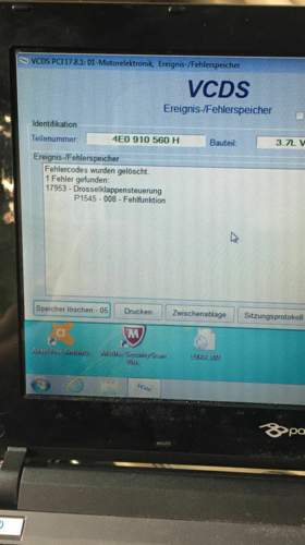

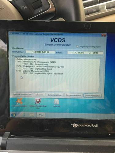

Die Drosselklappe könntest Du ausbauen und mechanisch prüfen oder vorab versuchen mit Liqui Moly Spray zu reinigen.
Videoanleitung
Ist der Ausbau schwer zu erledigen?
Drosselklappe hab ich ausgebaut und gereinigt, neue KGE eingebaut, keine Besserung, Motor dreht im Stand bis 3000u/min
Muss die drosselklappe angelernt werden?
