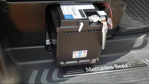

Diese "Batterie für Nachrüstverbraucher" ist bei den neuen MPA der Energiespender für die Warmluftheizung und entlastet so die Starterbatterie, so hätte ich es halt gerne auch in einer V-Klasse.
Habe grad eine Meldung von Befner aus April 2015 gefunden:
Ab Produktionsmonat 03/2015 läuft die Warmluftzusatzheizung auf Zweitbatterie, falls mitbestellt.
und
die Zweitbatterie geht bei der V-Klasse leider nicht, soll auch zeitnah nicht kommen. Habe mich grad im Werk vergewissert.
Eine normale V-Klasse (ohne MP/MPA) hat also maximal 2 Batterien (Haupt und SS) ... wenn die Aussagen noch aktuell sind.
@HGHarry
Wenn kein Burmester verbaut ist kann das so auch gehen, zumindest die Batteriebefestigungen unter dem Fahrersitz sollten jedoch vorhanden sein. Entweder dann selber basteln (hab ich bei 4 Vorgängern gemacht) oder den Weg zum Freundlichen nehmen. Der Weg zum Boschdienst ist natürlich auch noch möglich, das haben wir beide aber alles schon mal bei „ 12V Stromversorgung nur bei laufendem Motor?“ geschrieben. Da findet man auch noch einen (sehr hohen) Preisrahmen der wohl bei solchen „Sonderarbeiten“ verlangt werden kann.
Ich selber habe im MPA Leitungen für ein eingebautes Ladegerät zum Campingbetrieb nachgerüstet, die Arbeiten gingen schnell und ohne Bohren vonstatten, daher kann ich die genannten Preise nicht ganz nachvollziehen.

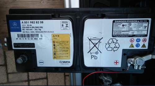

Hallo ATBM,
man muss halt bei der V-Klasse trotz Standheizung eine sehr sinnvolle Zusatzverbraucherbatterie selber "nachrüsten", was z.B. bei einem Multivan ab Werk Standard ist! Aber vielleicht eines Tages in einer fernen Zukunft.................

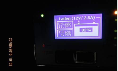

Es ist Tatsache, das die neuen hochmodernen Fahrzeuge mit Elektronik überfrachtet sind und dies eine höhere Akkubelastung nach sich zieht.
Im Normalfall sollen zwar die BUS-Systeme im Ruhezustand alles "schlafen" legen ... ist aber nicht immer der Fall, wenn z.B. Türen offen bleiben usw.
Erschwerend kommt bei allen E & V-Klassen das Lade-Management lädt in besten Fall max. 80 % den Akku auf. Die fehlende Aufladung in Ah wird bei hochwertigen Ladegeräten auf dem Display angezeigt ... es sind hin u. wieder 5 bis 10 fehlende Ah auf dem Starter-Akku die nachgeladen wurden.
Ebenso verursacht eine vorh. Teilladung stets eine noch höhere Sulfatierung.
Abhilfe bringt hier nur ein zusätzliches Ladegerät.
Im Normalfall lädt erstmal jedes Ladegerät den Akku.
Problem bei älteren Modellen ist immer die fehlende Endabschaltung - die fehlende Pflegestufe (mit Erhaltungsladung 1/100 der Nennkap. - sowie die fehlende Entsulfatierungsstufe um die verhärteten schädlichen Kristalle wenigsten etwas auf zu "knacken".

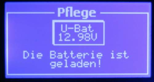

Ja warum laden E und V Klassen den Akku nur auf 80% auf?
@Pahul: Wie ist denn die Bezeichnung von dem Ladegerät? DANKE
Hab grad deinen Link aus der ersten Antwort entdeckt....
https://www.louis.de/.../10004603?...
Hatte es als Angebot für 119 € bei Louis in einer Rabatt-Aktion geschnappt.
Zur Zeit haben die auch wieder eine Nikolaus-Rabatt-Aktion laufen mit 25 €-Gutscheinen ... für den Preis kannst unbesehen zuschlagen. Einfach ne Kundenkarte anlegen lassen - denen ihr Service kann sich sehen lassen.
Absolut kundenfreundlich werden da defekte Geräte im Technik-Labor sofort überprüft und du gehst mit einem nagel-neuen Gerät aus dem Laden ... nicht nur die ersten 4 Wochen. Spitze !
