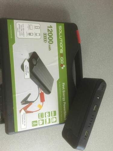

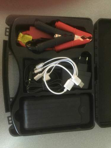

Da ist letzte Woche meine Powerbank gekommen.
Ohne weitere Aufladung wurde sie direkt aus der Verpackung genommen gleich eingesetzt.
Ein PKW, der mehrere Wochen nicht mehr gebraucht wurde hatte eine total leere Batterie.
Das Teil angeschlossen und schon lief der Wagen an. Das Ding ist super, schnell einsetzbar und vielseitig in der Verwendung.
ATBM
Okay. Welches Gerät genau? Wird es auch führ deinen MPA reichen?
Mein Gerät hat mit Solutions2go nur ein anderes Label wie das Amazon Teil und etwa mehr Leistung (12000mAh).
Auch bei mir steht was von 400A Spitzenstrom! Das kann man sich aber kaum vorstellen.
Die kurzen Anschlüsse für die Batterie,der Hochstromstecker und die Zangen sehen recht gut aus. Der Anlasser beim MPA braucht etwas mehr als 100A, das müsste also auch gut gehen.
