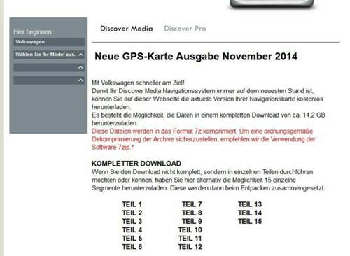

Tante Edit fragt mich gerade: Schon gesehen? Die neue Version ist derzeit nicht erhältlich. Ich wollte grade nochmal die kleinen Einzelarchive herunterladen und es gibt nur die Version von November 2014. Vielleicht hatten andere auch das Problem?
2015-06-09-23-23-11-vw-europe-media-mib2
Ja das schaut sehr verdächtig aus. Ich lade auf Arbeit mal heute die einzelnen Dateien und Vergleich die entpackten Downloads (sofern die Mailinks15 irgendwo sind). Mir geht es wie dir. 😁 Einmal Hamburg - Köln und durch Holland zurück. Da ist das EU-Navi pflicht. Ich fahre den Wagen noch 2,5 Jahre, daher soll das Teil funktionieren und der Thread wird sicher einigen helfen.
//scheinbar wirklich rausgenommen. Gibt nur für den Golf 2014 Mai-Karten aber die sind auch viel kleiner, vermutlich da Gen 1 Discover Media. Also mal abwarten auf den nächsten Versuch mit dem Kartenmaterial...
Schon auffällig das Nov 2015 15 Teile hat, Mai 15 nur 14 hatte.
Ja, da liegt vermutlich auch der Hase im Pfeffer (das Zip ist ca. 600 MB kleiner).

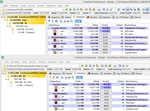

Mir ist grad aufgefallen das bei mir mit 7Zip entpackt der "EEC" Ordner nicht mitentpackt wurde (~450MB)? Wenn ich in das 7zip schaue ist er aber enthalten? Habt ihr das vlt. auch? Ich habe es noch mal mit Winrar entpackt und da ist er da. Habt ihr nach dem kopieren auf die SD-Karte geprüft ob der mitentpackt/kopiert wurde?
Im Anhang der entpackte Output von Nov14/Mai15. Durch Optimierungen kann das Material natürlich kleiner werden. Aber vielleicht hatten wir alle Probleme mit dem entpacken mit 7Zip (EEC Ordner kam nicht mit) durch ein defektes Zip? Das würde erklären warum laut digbär ein "drüberkopieren" in seinem Bekanntenkreis funktioniert hat.
Vw-navi-unterschied
