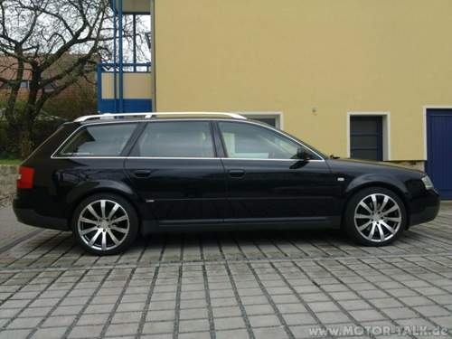

ich wollte mal mich Schlau machen bevor ich ein Scheiss mache.
Mein A6 2.8 l Avant Quattro ist mit H+R federn tiefergelegt 40/40 = Hängearsch. BJ 12/2000
Als nächstes kommen 4 mal Bilstein B8 Dämpfer und vorne alle Lenker neu.
Bei den Bilstein B8 sind Federteller mit dabei und die VFL- teller passen nicht auf die neuen Dämpfer,
eine Heckhöherlegung wäre mir am liebsten ca. 2cm , gibt es nicht für den Quattro.
Bringen evtl. neue Federgummiauflagen etwas.
Meine Frage was tun, einfach einbauen umd hoffen das es dann Passt, oder habt ihr eine Idee.
Ich bin für jeden Vorschlag dankbar!
Im vorraus Besten Dank
Thomas

hol dir die RS6 Federn für hinten die sind 30mm tiefer und halten auch einiges aus ( siehe meine sig, das Bild mit den Kartons von meinem Kleiderschrank )
Fahre die B8 in Verbindung mit den RS6 Plus Federn VA / HA und bin sehr zufrieden
Gruss Scholli
Eine weitere Möglichkeit wäre 20mm Distanzscheiben zwischen den Domlager und den Domaufnahmen einzubauen. Die gibt's zwar nicht als Zubehörteile und müssen dann im Eigenregie angefertigt werden.

Dann ist vielleicht meien Kombination was für dich habe RS6 Plus Federn ( -30mm) mit Bilstein B8 Dämpfern kombiniert und kann sagen ist noch Komfortabel genug auch unter LAst alles kein Problem, kannste du gerne in meine Sig Schaune das ist ein Bild dabei wo er vollbeladen ist, vom RAum und vom Gewicht her
