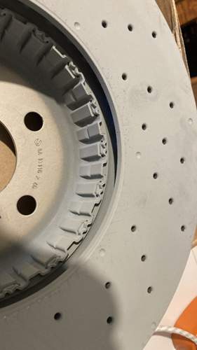

Gleicher Hersteller bedeutet nicht gleiche Qualität. Wenn es nur das Branding wäre, könntest Du ja baugleiche Teile z.B. von ATE/Brembo/TRW kaufen.
Im Bild eine original MB- Bremsscheibe, auf der das Brembo-Logo gestempelt ist.
Die kannst Du nur bei MB kaufen, sonst nirgends. Auch nicht ohne MB-Branding.

....Die kommen z.B. von ATE/Brembo/TRW und ......werden nach Fz.-Herstellerspezifikation gefertigt und nur an Diesen geliefert.
Genauso ist es… zum Beispiel kleinere Toleranzanforderungen und andere Materialien usw. Entscheidet für den Hersteller oder für den After Markt. Bei gleichem Hersteller. Gruß
