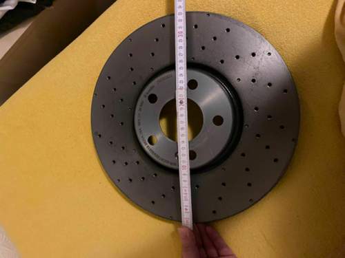

Hallo zusammen
Ich fahre ein c300 amg line bj 12/2016
Muss jetzt die Bremsen vorne wechseln...
Habe heute die Bremsen der Firma brembo erhalten...laut meiner Fahrgestell nr sind die passend
Hab dennoch Zweifel da ich in 1-2 anderen Foren nen anderen Durchmesser gelesen habe als das was ich nun zuhause hab (siehe Bild)
Hat jemand vilt Ne Idee ?

Also, passen die Scheiben ?
342 mm Durchmesser sollte für Amg Line passen.
Mich würde interessieren, wie die Brembo Scheiben real aussehen. Kannst du bitte ein Foto von den Scheiben hier reinstellen?
Würde mich auch interessieren
Sind 342 habe sie nachgemessen danke für die Info (Bild im Anhang)

Wo liest Du auf dem Bild 342 mm ab?
Wenn ich das Bild so sehe, stelle ich einfach mal in Frage, dass das 342mm AMG-Line Brensscheiben sind....

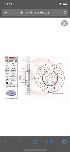

Brembo 09.D529.23 hat 342 mm Durchmesser.
@C400Exclusive schrieb am 3. März 2020 um 07:24:29 Uhr:
Gutes Beispiel für einen „Parallaxefehler“. https://de.m.wikipedia.org/wiki/Parallaxe
