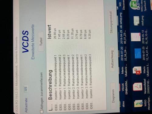

ich glaube, meine Injektoren sind hops.
Hab mich durch´s Forum gewühlt und relativ sicher.
Symptome:
Letzte Woche auf der Fahrt nach Kroatien ein ruckeln zu spüren. Dann Glühwendel - Notlauf.
Angehalten, leider alle Audi Werkstätten zu.
ADAC gerufen. Fehler ausgelesen:
Raildruck zu niedrig.
Fehler ging nach Neustart wieder weg.
Bin dann langsam weitergefahren (Family im Auto und dieses noch dazu vollgeladen).
In Kroatien fast gar nicht gefahren.
Gestern abend zurückgekommen.
Mit Tempomat auf der Autobahn mit 150-160 relativ problemlos nach Hause gekommen.
Zu Hause wollte er dann nicht mehr so gut.
Im Leerlauf starkes Ruckeln, er schüttelt sich geradezu. Mit höherer Drehzahl wird es besser (so ab 1200).

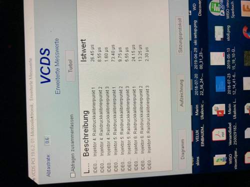

Habe nun mit VCDS die Werte ausgelesen und würde sagen, mindestens Injektor 5 schlägt total aus der Reihe. Werde dann aber eh alle 6 machen lassen.
Haben ja mit knapp 280 tkm lange gehalten.
Frage ist nur, da ich auf das Auto angewiesen bin (ca. 60km am Tag). Wie lange kann ich damit fahren.
Auf der Langstrecke hat er ja ganz gut mitgemacht.
Nur in der Stadt wird es jetzt etwas holprig.
Viele Grüße und danke vorab für Eure Hilfe
Marin

Ich würde damit nicht mehr fahren. Zylinderkopfschaden, Loch im Kolben wären mögliche Folgen. Bau alle aus, lass se überholen, oder neu. Keine Tausch injektoren verbauen.
Ohje,
Das Ruckeln im Leerlauf hat er ja erst seit gestern abend, aber seitdem ersten Notlauf bin ich letzte Woche 2400 km gefahren...
Musst du wissen, mir wäre das Risiko zu hoch. Hab erst letztens einen 3.0 TDI mit Loch in der Laufwand und Kolben gesehen. Der ist auch mit defekten injektor weiter gefahren.
Da sind Injektor 3, 4 und 6 tot. Würde so auf jeden Fall nicht mehr Fahren.
@The_Clash schrieb am 4. November 2019 um 08:55:58 Uhr:
Woran machst Du das fest?
Ich sehe das ähnlich dem Problemersteller, dass ein Injektor defekt ist. Im worst case ist der jedoch in Ordnung und der Motor hat einen Kolbenschaden. :D
Gibts denn Weißrauch?
Ölpegel erhöht?
Das sieht man an der Einspritzmengenabweichung.
Alles größer als -0,8 verursacht Ruckler.
@The_Clash schrieb am 4. November 2019 um 16:16:31 Uhr:
Das mag ja sein, aber nehmen wir mal an, dass Zyl. 5 tatsächlich kaum noch Kompression hat, dann muss er den Injektor 5 entsprechend "fluten" und gleichzeitig die Drehmomentanteile der restlichen Injektoren entsprechend kürzen. Hier hast Du dann ruckeln, obgleich nur ein Topf defekt ist.
Der Injektor 5 könnte natürlich defekt sein, dass die Elektronik ständig zu hohe Sollwerte für diesen Injektor fordert und entsprechend die verbleibenden Injektoren zurechtkürzt. Ruckelt auch, obgleich nur ein Injektor defekt ist.
