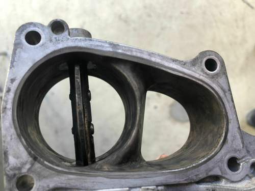

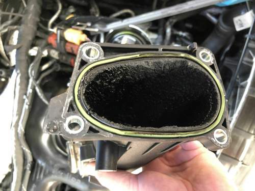

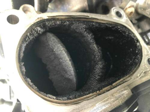

Hallo zusammen, kurzer Zwischenstand: mein Dicker ist aktuell beim Bosch Service. Der Meister und ich haben fast eine Telefon-Standleitung, da er mich häufig und umfassend auf dem Laufenden hält.
Die Dichtung des Injektors Zylinder 5 existiert nur noch in Einzelteilen. Der Injektor ist ordentlich verrußt. Als nächstes lasse ich den Brennraum „ausleuchten“ um Folgeschäden auszuschließen.
Der beim Messen mit VCDS in Teilen auffällige Injektor Zylinder 4 wird im Anschluss durch mich beobachtet und bei Bedarf angegangen.
Außerdem habe ich um Prüfung/Reinigung des AGR gebeten. Auch hier gibt es einiges zu tun.

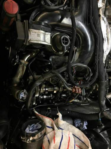

So habe gestern die letzten drei Injektoren mit meinem selbst gebauten Spezialwerkzeug raus bekommen.
Habe die Kupferdichtungen getauscht. Bei einem hat man schon deutlich gesehen wo sich die Abgase durch den Kupfering geschnitten haben.
Das Ruckeln bei 1200U/min ist jetzt komplett verschwunden und er läuft im Stand ruhiger.
Bind super Zufrieden!
Aber das war ein Akt. Mir ist es dabei passiert das ein Kupferring, der im Schacht festgebacken war, von meinem Spreizwerkzeug genau über dem Injektorloch im Ventildecke wieder aberutscht ist und in den Zylinderkopf gefallen ist.
Habe mir dafür extra dieses Werkzeug gekauft und mit größter Vorsicht gearbeitet und dann das...
Ich habe ihn nach insgesamt 3h zusätzlicher Arbeit raus bekommen.
