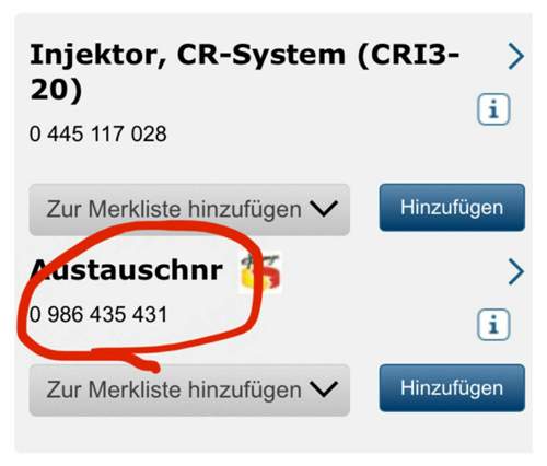

Wichtige Info zum Injektor von BOSCH!
Ich habe bei Dieseltechnik Biberach einen Injektor für meinen FL BiTDI 320PS gekauft.
Der gekaufte Injektor hatte als Referenz die 059130277EE bzw. 0445117045 angegeben.
Also genau meine Nachfolger Injektoren.
Gekommen ist dann ein 0445117028 von Bosch Türkei ohne Audinummer. Das wäre aber ein 059130277CK also vom VFL BiTDI 313PS.
Ich habe nochmal mit Biberach telefoniert und sie haben mir versichert das er passt da sie ihn auch schon oft für diesen Motor verkauft haben.
Mir hat das alles aber keine Ruhe gelassen und ich habe mich dann direkt an Bosch gewendet.
Nach etwas hin und her und nicht locker lassen, ist Bosch dann aufgefallen das sie tatsächlich einen Fehler in ihrer Datenbank haben und der 00445117028 nicht mit dem 00445117044/45 austauschbar ist.
Der 00445117028 unterscheidet sich in der Drosselplatte und Düsenmodul.
Es kann also gut sein das hier Leute aus dem Forum die falschen Injektoren vom Bosch Servicepartner bekommen haben.
00445117028 = 059130277CK : 313PS
00445117044 = 059130277CT : 320/326PS
00445117045 = 059130277EE : 320/326PS

Hier die orig. Antwort von Bosch:
vielen Dank für Ihre E-Mail an die Bosch Car Service Organisation, welches zur Beantwortung an
die Bosch Kundenberatung KFZ-Technik weitergereicht wurde.
Die Antwort auf Ihre abschließende Frage geben wir Ihnen zuerst.
Den 0445117028 können Sie nicht durch den Injektor 0445117044 ersetzen.
Die beiden Injektoren unterscheiden sich in der Drosselplatte und im Düsenmodel, sind daher nicht kompatibel.
Wir können nicht sagen, welche Auswirkungen dies z.B. auf die Emissionen hat. Dies müsste der Fahrzeughersteller beantworten.
Aber ….bei der Recherche haben wir festgestellt, dass unsere Fahrzeugausrüstungsunterlagen fehlerhaft gepflegt war.
Wir sind Ihrem Hinweis nachgegangen, dasss in Ihrem Fahrzeug die Injektoren 0 445 117 044 verbaut waren.
Darüber hinaus ist es zutreffend, dass die Audi OE Teilenummer 059 130 277 CT durch die Teilenummer 059 130 277 EE ersetzt wurde.
Ergebnis unserer Recherche: Der korrekte Injektor für Ihr Fahrzeug ist nach wie vor der 0 445 117 044 bzw. die Austauschteilenummer
0 986 435 455 – siehe auch den aktuellen screen shot.
Die Informationen, welche dem Händler Dieseltechnik Biberach zur Verfügung standen, waren definitiv falsch.
Wir möchten Sie bitten den für Ihr Fahrzeug nicht geeigneten Injektor 0 445 117 028 entsprechend umzutauschen.
