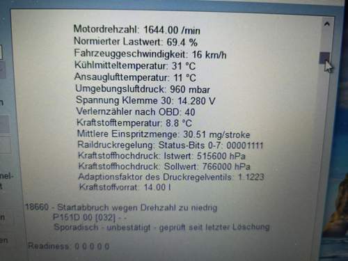

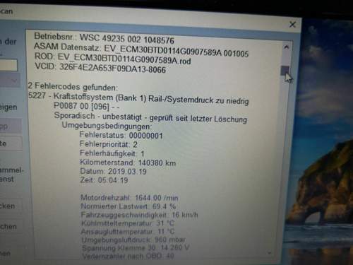

heute morgen als ich zur Arbeit fuhr, fing nach ca. 500m an das Vorglühsymbol zu blinken. Das Auto hatte dann auch keine Leistung mehr. Ich habe darauf hin umgedreht bin an die Seite gefahren, hab das Auto abgestellt und wieder gestartet. Das Symbol war weg und das Auto hatte auch wieder Leistung. Trotzdem bin ich dann nach Hause und habe das Auto abgestellt.
Nach der Arbeit hab ich den A6 dann mit VCDS ausgelesen und es kam folgender Fehler:
5227 - Krafstoffsystem (Bank 1) Rail-/Systemdruck zu niedrig P0087 00 [096] --
(s. auch Bild im Anhang)
Der Fehler ließ sich auch löschen und kam nicht wieder. Ich bin dann ca. 15 Minuten gefahren und das Auto lief normal und der Fehler trat auch nicht mehr auf
Trotzdem bin ich mir nun etwas unsicher
Soll ich den A6 in eine Werkstatt bringen oder kann ich ohne Probleme so weiter fahren, solange der Fehler nicht wieder auftaucht?
Was wird für den Fehler verantwortlich sein? Die HD Pumpe? Ein undichter Injektor? Oder nur der Druckregler?
Es handelt sich um einen A6 4G 3.0 TDI (313PS) BJ. 2012 mit 140tkm
Danke schon mal
