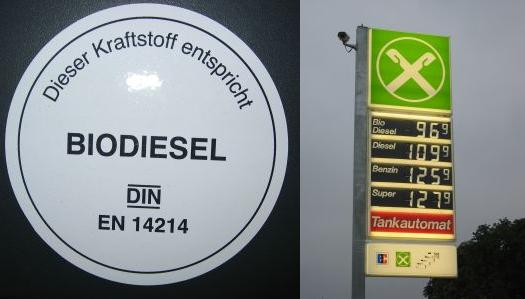

Lass Dich nicht irritieren. Unser Caddy fährt mit und ohne RME sogar im Wechsel. Kien Probleme von denen man so redet. Wenn er ausdrücklich RME-Tauglich ist nach EN 14214 hast Du auch bei VAG die Garantei und Gewährleistung.
Bei uns sind es grad mal 3-4Cent Differenz. Lohnt sich bei dem Mehrverbrauch von gut 0,5l/100km absolut nicht. Aber unsere Autos sind eh nicht mehr Biodiesel geeignet.

wie Torsten schon geschrieben hat, hat mein VC keine RME-Freigabe, aber ich bin fast ein halbes Jahr ohne Probleme mit Bio-Diesel gefahren. Mittlerweile bin ich aber wieder umgestiegen, da sich RME für mich vom Preis her nicht mehr lohnt. Im Moment ist bei uns der Bio-Diesel gerade mal 3 Cent billiger als Dino-Diesel, da wird der Bio-Sprit durch den geringen Mehrverbrauch unrentabel.

Heute morgen kam bei mir nach etwas mehr als 100.000 km Bio-Diesel-Betrieb die Ernüchterung:
bei -3°C sprang mein Caddy nicht mehr an. Nach etlichen Startversuchen über 10 min. lief er dann einigermaßen, so daß ich immerhin 2 km bis zum nächsten Dorf fahren konnte. Dort fing der Motor wieder an zu stottern, ging aus und ließ sich nicht mehr starten.
Nach 30 min. kam mein 🙂 mit dem Abschleppwagen.
In der Werkstatt stellte man schnell fest, daß nicht nur das Kraftstofffilter, sondern auch der Tank komplett mit kleinen, ausgeflockten Partikeln durchsetzt war.
3 Stunden später war ich EUR 262,99 ärmer und mein Caddy lief wieder, natürlich mit Dino-Diesel.
Für mich ist das Thema Bio-Diesel erledigt.
