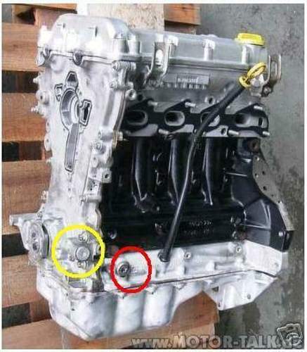

lil kannst du mal nen foto machen von rechts hinten. also wenn du hinterm motor stehst (einlassseite). vllt auch etwas schräg. will jetzt wissen ob der x10xe dort nen blindstopfen von der ölpumpe hat.
einlassseitig rechts, sprich wenn der motor eingebaut ist an der spritzwandseite ?
vom Block oder Kopf ?
nen blindstopfen hab ich bislang nicht gesehen, ne schraube ja.
aber is vorne
aber is vorne
jup genau. na ölpumpe sitzt tief, also nix kopf 🙂
vorn weiß ich auch, aber da hinter ist wohl der regelkolben.

ronson, hab ein bild geschossen kurz, stell sie gleich ins andere thread von mir rein 😉
Hab mal bei iBah nen Bild gesucht, da Lil ja eh grad alles auseinander hat, könnte er ja die beiden Schrauben mal kurz aufmachen.
Vermutung:
gelb - Regelkolben, müsste dann ne Feder hinter sitze
rot - Blindstopfen, da wäre dann nichts hinter
Pustet man bei rot rein, müsste man irgendwo an der Ölpumpe wieder rauskommen und halt im gesamten Ölkreislauf im Block.
Oelpumpe-x12xe
kann mal gucken gehen.
der gelbe sitzt doch am deckel, den hab ich unten.
wozu brauchst das ronson ?
hmm fate soweit ich weiß ist der stopfen zur arretierung der kurbelwelle gedacht.
aja.. hier
http://www.car-selfrepair.de/workshop6/images/corsbmo26.jpg
Verschluss-Schraube Kurbelwellenblockierung
geht das trotzdem?
Ok, dann lag ich wohl daneben. Komischer Motor 😁
besserer einbauort für öltempgeber.
was heißt du hast den gelben unten? is ne feder hinter?

frage bleibt gleich. läut da auch öl durch und man könnte den verwenden? xD
