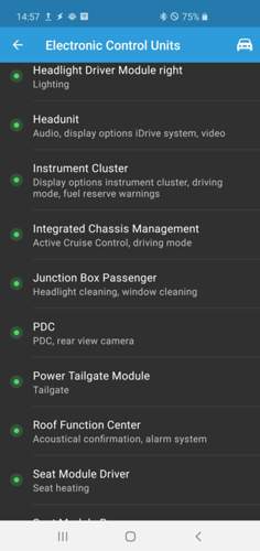

Aber warum kannst du das nicht tun? Bestimmt Hunderte von Usern haben es vor Dir gemacht (mich inklusive), Du kriegst das aber nicht hin, was ist den besonderes an deinem F11?
Hoffentlich versuchst du nicht die DemoMode im BimmerCode!
Lies doch die ECUs mit Bimmercode und Integrated Chassis Management musst du auch sehen, rein da und gewünschte Einstellung codieren. Fertig!

Ich bin im Vollmodus die gekaufte Version von BimmerCode und BimmerLink in zusammenarbeit mit einem vLinker MC+ über Bluetooth.
Ich habe mal vor längerer Zeit mit Rheingold die Steuergeräte auslesen lassen es waren 34 an der Zahl.
BimmerCode liest nur 16 Steuergeräte bzew ich habe nur auf 16 Steuergeräte zugriff.
Im Anhang ein Bild (Vergleich).

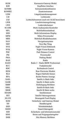

ich habe noch eine Frage (im Anhang eine Auflistung der Steuergeräte mit Abkürzung und Bedeutung).
Ich finde aber nichts zu - CBX-ECALL, CBX-MEDIA, EKPS, GWS, HSR, KAFAS ?
Kann mir da jemand Helfen.
Danke im Voraus.
