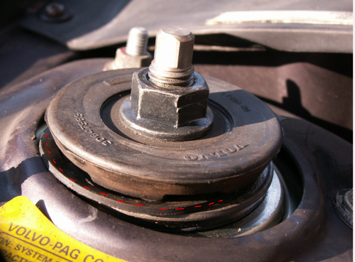

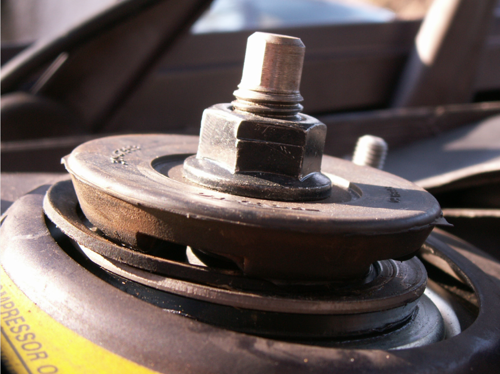

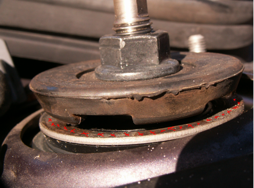

Kann mir jemand sagen was es mit diesen gummiring aufsich hat?
http://www.skandix.de/.../
"Serviceausführung, liegt zwischen Federteller und Federbeinlager"
Ist dieser notwendig?
Tschja .. hat sich noch keiner gemeldet; dann werde ich halt mal ... ;-) .
Denke es ist dieser Ring; laut 'profundem Munde' sieht das die orig. VOLVO-Anleitung dort vor; wäre aber zu vernachlässigen 😕.
Hatte das bei mir nur an einem 'Bein' vorgefunden, da dieser (selbstklebende !) Gummiring aber immer weiter raus wanderte, hab' ich ihn dann irgendwann entsorgt.
Vielleicht soll er die evtl. Abnutzung der 'Kronen' ('Landebereiche' Bild4, "Y"😉 des oberen Gummilagers irgendwie mindern 😕 .

bevor ich jetzt die explosionszeichnung gesehen habe sah mir das bei dir irgendwie aus das es dort nicht hingehört. weil bei mir sind die nicht....
http://www.volvopartswebstore.com/showAssembly.aspx?...
die nr. 9 ist das teil
Ah, die Zeichnung hatte ich auch gesucht ... aber unter "Suspension ... " nix gefunden... Front Spring etc. , O.K.
ja hab die auch gesucht und nicht gefunden... erst wo ich die teilenr. von dem ring in google eingetippt habe bin ich direkt hingekommen.
das steht was von "service version"... war das vielleicht irgendeine serviceanweisung von volvo diese ringe dazwischen zu legen?
bin mal gespannt wenn mich ans werk mache ob ich diese ringe vorfinde.... hab aber jetzt zur sicherheit mal einfach zwei bestellt
