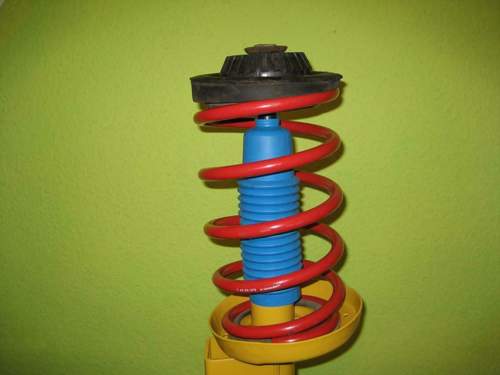

Passend zu dem mitgeteilten Fahrzeug, bieten wir unsere BILSTEIN B6 Stoßdämpfer für die Vorderachse ohne Staubschutzmanschette und Anschlagpuffer an.
Die Stoßdämpfer für die Hinterachse werden mit den Staubschutzmanschetten jedoch ohne Anschlagpuffer angeboten.
Wir empfehlen Ihnen an der Vorderachse und Hinterachse neue Serien/Serienersatz Anbauteile zu verwenden.
Das heißt also, dass die Bilstein B6 Anschlagpuffer und Staubschutzmanschetten brauchen!
Richtig?
Ja so kann man es verstehen...
aber hab jetzt auch in diversen foren gelesen das keine puffer drauf sollen wegen der "upside down technik" wie hier einer schon schrieb.
schon etwas verwirrend

Bei mir haben sie sie von selber weg gelassen, die Originalen würden sowieso ( wegen der Upside Down Technik) nicht passen. Die Staubschutzmanschetten haben sie die Originalen drauf gemacht, auf meine Frage warum meinte der Meister "Warum nicht, sie behindern die Funktion des Dämpfers nicht und schützen obendrein" also für mich war da alles geklärt.Und es schaut ja keiner in die Radhäuser und sagt "Staubmanschetten" sieht ja Sch.... aus 😉
M aus Halle/Saale
So wie ich gelesen habe sind manchmal die blauen staubschutzmanschetten von bilstein mit im karton, passt auch optisch zum gelb 🙂
siehe bild
