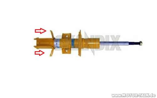

Schönen frühen guten Morgen mal an alle, da es hier ja gerade um die Bilstein B6 geht hätte ich mal eine Frage und hoffe man kann mir weiterhelfen. Ich habe mir die " Bilstein B6 Sport " gekauft, und nun steht mein Elch " YV1LS5506S2252352 9 " beim freien Schrauber und dieser meint die Dämpfer würden nicht passen weil wohl irgendwas mit dem ABS Kabel wäre 😕 verbaut sind bis jetzt die " KYB-Kayaba " Danke schon mal an euch

was genau soll mit dem ABS kabel sein ? 😕

Ja genau das frage ich mich auch, er meinte er bekommt das Kabel nirgendwo durchgezogen und die Dämpfer würden halt nicht passen. Ich stehe dieser Aussage aber gemischt gegenüber da ich 2 Leutchen kenne die eben besagte Dämpfer problemlos verbaut haben, zumal die ja obendrein direkt für 850ger sind 😕 ,deshalb frage ich ja ob es da bauliche Unterschiede gibt wen die KYB-Kayaba verbaut sind sodass die B6 dann nicht kompatibel sind.
Schau mal bei bilstein im konfigurator nach der teile nr für dein fahrzeug und check mal ob die stimmt mit denen die du gekauft hast.
und hier ein video wo am 850er die stoßdämpfer gegen koni str.t getauscht wird aber das prinzip sollte gleich sein. dort ist das ABS kabel auch nur angestöpselt an der halterung, das sollte dein mechaniker auch bei den neuen tun.

und nicht vergessen das bei den bilstein b6 der staubschutz und anschlagpuffer weggelassen werden muss
Die äussere Bauform der Stosssdämpfer an der VA ist völlig indentisch, sogar beim Volvo 850 und V70I; sogar bei 2WD und AWD. auch egal ob Kayaba, Bilstein, Koni, Sachs, Boge und wie sie alle heissen...
Habe ja nun auch schon einige Bilstein und Koni und Sachs in Volvos verbaut - bisher immer ohne Probleme...
Einizig was mir einfällt: Es kann sein, dass man das Kabel des ABS Sensors mittels eines Kabelbinders (daher vielleicht der Name?😉) an der Bremsleitung besfestigen muss, da der OE-Dämpfer dafür ein Auge als Halterung hat, worauf einige Zubehöranbieter verzichten.

Jup, alles richtig was du schreibst, genau an der Aufnahme für den "Gummiclip" für das Sensorkabel liegt es. Beim Original Kayaba ist die Aufnahme unten von oben nach unten, so dass das Kabel einem entgegen kommt und nicht unter "Zug"Spannung steht, beim Bilstein "siehe unten" sind sie halt flach und das Kabel würde SEHR STARK spannen. Ich habe zu meiner Werkstatt gesagt sie sollen es mit Kabelbinder befestigen oder das Kabel halt kappen und ein Stück selber Stärke dazwischensetzen "da ja ansonsten der Dämpfer passt" ist halt nur das Kabel, war aber nichts zu machen ( ist nicht fachgerecht und und und) bin jetzt am überlegen ob ich die paar € mehr ausgebe und es vielleicht direkt beim 🙂 versuche. Zum in die Ecke legen waren die mir zu Teuer.

Die Gummimuffen mit denen das Kabel in die Halterungen geklemmt wird sind übrigens verschiebbar, falls das weiterhilft.

Bei den B6 und B8 ist meines Wissens (und ner Zeichnung von Bilstein nach) dank des upside-down-Federbeinaufbaus der Anschlagpuffer IM Dämpfer verbaut. Staubschutz gehört dennoch drauf!
Ein Bekannter hatte das gerade, da wollte ihn der Tüv-Prüfer wegen erheblichen Mangels durchfallen lassen (Anschlagpuffer fehlen). Hat ne Menge Post von Bilstein gebraucht bis der Tüvver dann mal einsah dass er NICHT Recht hatte.
