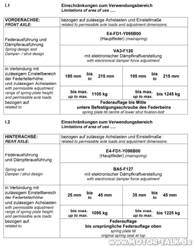

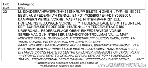

Heute habe ich die Dokumentation der Einzelabnahme erhalten.
Es wurde KEIN Einstellbereich für das Gewindefahrwerk dokumentiert, sondern nur ein fester Wert für vorne und hinten. 😠 Auch die eingetragenen Felgenbezeichnungen und Felgendimensionen sind zwischen 7-Doppelspeiche und RS5 Rotor vertauscht worden. Fazit: unbrauchbar, hab es reklamiert.
Eine Frage an die Gewinde-Fahrwerker und Gewinde-Federnden, z. B. Josh und rudiyoda1: wird denn üblicherweise der mögliche Verstellbereich oder nur ein fester Wert eingetragen?
Ein konkreter Eintragungsvorschlag ist sogar von Bilstein im Referenz Gutachten hinterlegt, wurde aber scheinbar ignoriert.
Hatte in meinem A6 auch ein Gewindefahrwerk - im Gutachten gab es auch eine "Eintragungshilfe".
Eingetragen wurde aber die feste, eingestellte Fahrzeughöhe. Laut Prüfer Pflicht, da das Fahrzeug nicht auf der tiefsten möglichen Einstellung abgenommen wurde.

kenne es auch nur mit eingestellter Hoehe
Alles andere waere dann ja auch vom Pruefer
nicht vollziehbar, es sei denn du haettest max und min technisch
vorgefuehrt!

In der Regel wird ein fester Wert eingetragen.
Bei meinem S5 hat der Prüfer praktischerweise folgenden Wortlaut gewählt: Restgewinde unten mind. VA 30 MM ... Den könnte ich also bis Gewindeende hochdrehen 😉
Genauso hätte ich es auch gedacht, gern auch stärker eingeschränkt, z. B. sinngemäß Restgewinde minimal XY mm, maximal XY + 20 mm ... so ist es für den Eintragungsvorschlag doch auch gedacht?
Aber seien wir doch mal ehrlich - die Fahrzeughöhe bzw. die Einstellungen des Fahrwerks kontrolliert nach erfolgter Eintragung doch niemanden mehr 😉
Die meisten fahren mit einer "moderaten" Einstellung zur Abnahme und drehen anschließend das FW aufs Wunschmaß. Audi war ja so frei und hat ( zumindest bei meinem S5 ) in den Papieren eine um 42mm variable Fahrzeughöhe eingetragen, denke das ist bei allen A5 so 😉

Hier die Doku, kommt alles aus ein und demselben Dokument, dem Bilstein Gutachten eben. Da sollten doch keine Fragen offen bleiben, erst recht nicht für Pros.
Bilstein-ridecontrol-auszug-verwendungsbereich
Bilstein-ridecontrol-auszug-iv-5
Bilstein-ridecontrol-auszug-beispiel-eintragung
