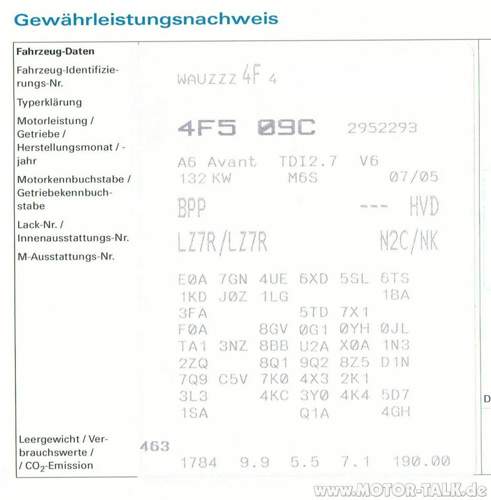

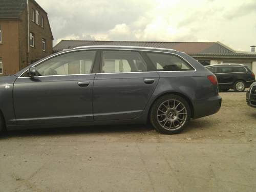

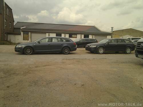

Ich habe nun etwas herumgerechnet: Ich sollte an der VA genauso tief kommen wie du. Bei den Excel-Berechnungen sogar auf den Milimeter. Das liegt daran, dass ich ja andere Federn im Paket habe. Hinten komme ich lt. Berechnung 3 mm tiefer.
Das sollte dann wohl noch von der Optik passen, oder?
Das Rätsel um die Summe der Achslasten (lt. PR-Code) im Vergleich zum Leergewicht lässt sich doch erklären: Ich nehme an, dass die ungefederten Lasten (Achsteile, Bremsen, Räder, etc.) nicht bei den PR-Codes berücksichtigt sind. Diese müssen ja nicht durch die Federn 'getragen' werden.
Die von dir geposteten Bilder: War der Tank dabei voll oder leer? Irgendwas Schweres im Kofferraum?

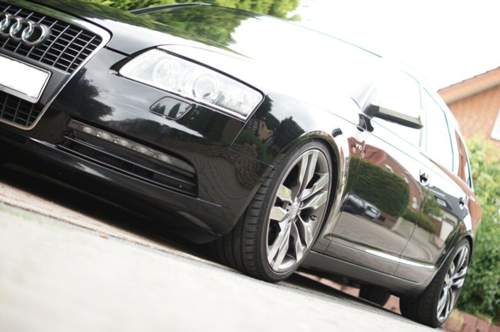

Meiner ist genau 30 mm tiefer geworden, wie angegeben. Davor war die Front mit dem Standard-FW leicht höher. Jetzt mit dem Bilstein B12 ist es absolut gleichmäßig.
Abstand Radmitte - Kotflügel (vorne) ca. 37,5 cm (grob gemessen)
Es ist ehrlich gesagt keine wirkliche Tieferlegung geworden, das Auto sieht nun ganz normal, etwas sportlicher aus. Für Leute, die mehr Wert auf Optik legen, ist es also suboptimal. Wenn ich aber den Originalzustand auf Fotos sehe, bin ich sehr froh diesen Offroad-Look weg zu haben.
Für größere Begeisterung sorgt bei mir auch die Tatsache, dass ich keine Komforteinbusse im Vergleich zum alten Fahrwerk mit meinen 18 Zoll Rädern merke. Das Überfahren von schlechten Straßen empfinde ich genauso wie vorher. Das habe ich vom Bilstein B12 erwartet und da bin ich nicht enttäuscht geworden. Sonst liegt das Auto straff auf der Bahn und höhere Kurvengeschwindigkeiten machen viel mehr Spaß.
