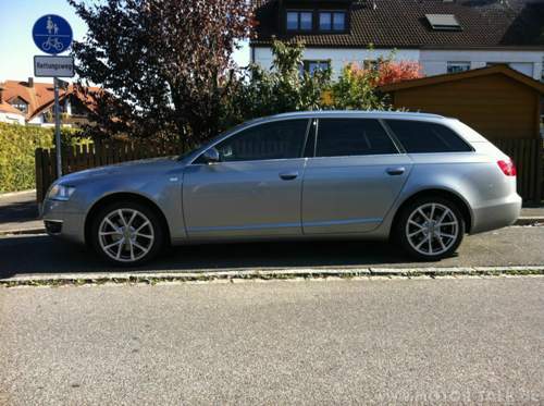

Themenstarteram 21. Oktober 2012 um 10:57
So, mein B12 ist jetzt auch seit gestern verbaut.
Abstand Boden bis Kotflügelmitte ziemlich genau 67,5 cm vorne und hinten mit 18 Zoll (hoffe das er sich noch etwas setzt).
Straßenlage ist spührbar besser als vorher, von daher hat es sich auf jedenfall schonmal gelohnt.
Fahrwerk ist aber auch deutlich straffer geworden, mal schaun wie es sich im Alltag bewährt.
Hier nochmal 2 Vorher - Nachher Bilder (Ich weiß, die Felgen gehören mal geputzt):
Vorher
Nachher
Keine Sorge, mit den kommenden 2-3TKM setzt sich das noch ein wenig.

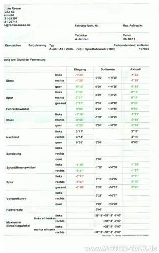

@Bulli Driver
Du fährst schon länger b12. Gab es Probleme mit einseitig abgefahrenen Reifen? Mein TÜVler meinte, dass die 4Fs nach der Tieferlegung hinten schlecht einzustellen sind und Reifen schrotten.

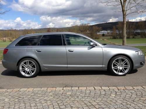

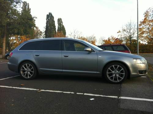

Hier auch mal meine vorher-nachher Bilder:
Ich habe keinerlei Probleme mit einseitig abgefahrenen Reifen. Seit dem Einbau des FW habe ich c.a. 9000KM auf Winterreifen (225/55-16H) und c.a. 14500KM auf Sommerreifen (235/40-18Y). Vorgestern hab ich auf Winter gewechselt und mir die Reifen genauer angeschaut und konnte klar sehen das alle schön gleichmäßig abgefahren sind. Ich bin so frei und hänge mal das Messprotokol mit dazu.
Achsvermessung1
