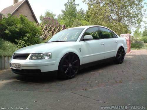

Moin Moin...
Das KW 3 ist der größter Schwachsinn,Druck- und Zugstufe sind nur was für die Rennstrecke oder Leute die einfach zu viel Geld haben um es raus zu schmeißen!
Das Street Comfort ist auch nich das richtige da du nich tiefer kommst als 45mm,denn kannst auch bei Federn bleiben!
Mein Tip Max KW2 obwohl die 1 auch reichen könnte!!!!
Ich hab n Bild von meinen alten Passi mit KW1 gepostet da guck mal welche Tiefe ich fahr ohne das es schleift.
Fahrcomfort ist absolut spitze,3mal besser als H&R und son zeuch und dann noch günstiger.
Bilstein bin ich noch nie gefahren,is bestimmt nich schlecht aber für den Preis naja....
MEINE STIMME FÜR KW2 :D
mfg
Passi
