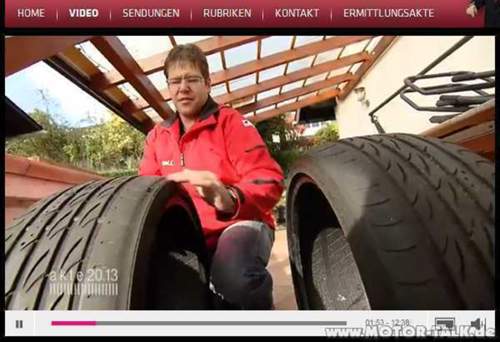

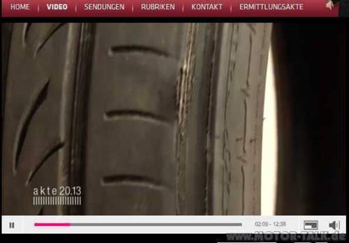

Billigreifen Syron.
Habe eine schlechte Erfahrungen mit den Reifen gemacht.
Hierzu gab es einen Beitrag auf AKTE 2013.
http://www.sat1.de/.../300-euro-fuer-steinalte-winterreifen-clip
Falls Ihr auch schlechte Erfahrungen gemacht habt, bitte hier posten inkl. Bilder. Danke!

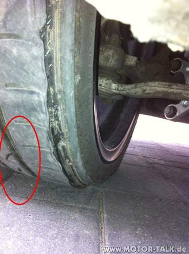

Danke für eure Antworten.
Ich hatte nach dem Kauf meines Autos die Spur kontrollieren lassen, den Ausdruck füge ich bei.
Kann jemand ein Auge drüber werfen, ob hier was gemacht werden musste bzw. muss. S-Line Fahrwerk ist Serie, Quattro, Felgen Tomason TN9 8.5x20 255/30/20
Vorne ist extrem abgefahren und hinten relativ i.O.
Danke euch.

Also laut deinem Diagramm solltest Du vorne und hinten ein fast gleiches Abfahrbild haben!
Allerdings ist das Diagramm schon über 2 Jahre alt, wurde in dieser Zeit irgendwas an dem Auto gemacht?
Dein Sturz vorne ist in der Toleranz aber am negativen Ende. Und auf dem Diagram steht Allroad... Du sagst du hast S-Line.
hier sind die Werte: http://www.motor-talk.de/.../fahrwerk-3-i203421566.html
und wenn man sich das so ansieht, habe ich gerade Fragezeichen auf der Stirn. Das Protokoll ist für ein Luftfahrwerk vom Allroad? Und wenn ich die Tabellen vergleiche passt nicht so viel zusammen?!?! Aber der Sturz ist laut Auditabelle in der Toleranz.
Und überhaupt kann man doch den Sturz vorne nicht einstellen... Oder?
Und seit wann sind denn die neuen Koppelstangen drin?
Es liegt meist weder an Spur noch Reifen .... es ist der Luftdruck sehe ich täglich inner Reifenbude von meinem Freund .... wie viele da entweder nur mittig, außen oder innenseitig abgefahren sind weil sie sich an die vorgeschriebenen drücke nicht halten!

In der Regel ist es ein Zusammenspiel aus Spur Luftdruck Sturz und Reifen!
Aber am meisten macht eine negative Vorspur aus, also wenn die Räder so \----/ stehen, dann wird die Innenkante abgeraspelt!
also ich habe gesehen: 1,3° Sturz ... beim Quattro und dann Fahrwerk dazu.. ist doch klar 🙂

Die Koppelstangen sind neu, mit den neuen Koppelstangen ist bereits der zweite Reifen genauso abgefahren.
Luftdruck hatte ich am Anfang 3,2 Bar und später 2,8 auf Empfehlung der Werkstatt . Möglich währe es, dass der Luftdruck ein Problem war.
Die Werte von einem Allroad könnten hier auch eine große Rolle gespielt haben. Werde neue Syronreifen kaufen und die beiden Sachen (Luftdruck und Spur) richtig einstellen.
Außer Syron kann ich auch nichts anderes drauf machen, da nur der Syron den Index von 97 hat.
