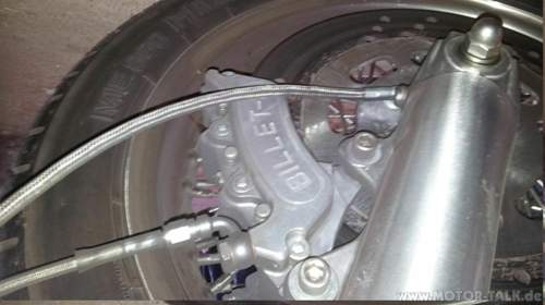

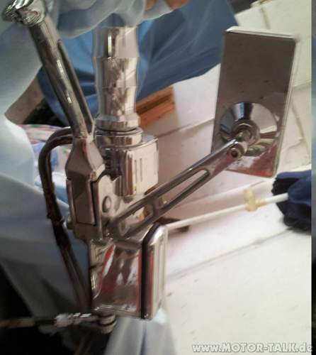

Hi @ all,
bei meiner Bremskombination einer Harrison Billet 6 mit einer CCE Lenkerarmaturenkit für Modelle von 1982-95 mit TÜV Gutachten und Stahlflex treten beim öfteren, heftigen Abbremsen nach einiger Zeit totales Fading auf. Heißt Komplettausfall des Bremsendrucks. Sobald die Bremse wieder kälter ist, ist alles wieder normal und man hat einen sehr frühen Druckpunkt.
Bei normaler ruhiger Fahrweise tritt das Problem überhaupt nicht auf. Erst wenn die Bremse heißer wird und dann recht schnell.
Da flog mir echt der Hut äähh ich meine der Helm weg. Hab ich mich erschrocken. Da musst ich alles aus meiner SSC Pulliybremse raus holen und da waren auch gleich die Beläge weg.
So eine Scheiße, ist ja lebensgefährlich.
Jetzt habe ich den Verdacht das falsche Bremsflüssigkeit eingefüllt wurde, anstatt DOT 5 irgendwas anderes. Farbe ist auf jeden Fall nicht blau.
Was bekommt die Anlage DOT 5 oder alles außer DOT 5???
Oder was läuft hier schief?
Mein Lieferant konnte mir die Frage nicht beantworten und CCE soll da wohl im Technikfragebereich auch mittlerweile schlecht besetzt sein.
Wo bekommt ihr für die Billet normale Beläge zum guten Kurs direkt her? Mein Lieferant hat da nichts oder will nicht, keine Ahnung. CCE hat aber da kann ich ja nicht direkt kaufen.
BTW: Ist das auf dem Bild die normale Billet 6 oder die Mini, woran kann man das erkennen? Aus dem Gutachten werde ich auch nicht schlau.
Sorry, die Bilder verdrehen sich immer wieder selbst obwohl sie richtig abgespeichert sind. Warum auch immer!
Billet-6
Handle-bar

P.S. das auf deinem Bild, ist die normale Billet 6 Bremszange!
Wenn generell Luft im System wäre, dann ist ständig kein oder schlechter Bremsdruck da.
Das Fading passiert durch Überhitzung, dann bilden sich Blasen in der Flüssigkeit.

Auch wenn's inzw. anders beschrieben wurde, halte ich Luft im System für ausgeschlossen. Bremsen sind wie "kommunizierende Röhren" (einfach mal googeln 😉), der Druck im System ist überall der gleiche! Und damit wird Luft in einem der, in diesem Fall 6 Zylinder, zuerst komprimiert, bevor sich hoher Druck aufbauen kann (Zylinder, nicht Kolben, denn die stecken mit den Kolbenböden zuerst in den Zylindern. Das Luft auf ihrer offenen Seite drin ist, hat nichts mit dem hydraulischen System zu tun). Ergo ist die Bremse immer "weich", egal, ob kalt, o. warm/heiß.
Ob ein starrer Sattel, kombiniert mit einer starren (o. auch schwimmend gelagerten) Scheibe verwendet wird, und genau mittig zur Scheibe ausgerichtet ist, ist unerheblich. Die Parallelität zur Scheibe ergibt sich durch die Befestigungspunkte an Sattel u. Scheibe (die sind wirklich hinreichend genau gefertigt), nur die "Mittigkeit" der Scheibe wird ggfs. durch Distanzscheiben ausgeglichen. Aber, selbst wenn das nicht getan wird, hat das keine besondere Auswirkung, denn es schieben sich lediglich die Kolben einer Sattelseite beim ersten pumpen etwas weiter aus den Zylinderbohrungen heraus, als die auf der anderen Seite, danach spielt das keine Rolle mehr. Die Druck- , und damit die Kraftverteilung (Kolbendurchmesser abhängig) bleibt ungeachtet dessen gleich.
Ursachen für Fading könnte z.B. die ungeeignete Paarung von Belagmaterial u. Scheibe sein (die org. im PM 112x6DBO-Sattel vorhandenen, organischen EBC-Klötze, erzeugten, außer extrem viel schwarzem Bremsstaub, so gut wie nichts. Weder bessere Bremswirkung als originaler Sattel mit originalen Klötzen, noch etwa weniger, sondern nur mehr Fading). Erst die Kombi Sattel, EBC Sintermetallklötze, und Stahlflexleitungen brachten deutl. mehr Bremsleistung, wenig Abrieb, kein Fading, selbst bei höchster Belastung, und wenig Verschleiß der Scheibe (auf der Fatboy läuft immer noch die erste Edelstahlscheibe, bei 160000+km). Unabhängig von der verwendeten Bremsflüssigkeit, Evo Fatboy mit DOT5 (gut zum polieren und "wasserfest machen" der kompletten Maschine geeignet 🙂), TC Fatbob mit DOT4/5.1 ("DOT 4/5.1 eats lacquer" 🙁).
Ich habe diesbzgl. sehr gute Erfahrungen mit EBC FAxxxHH gemacht (FA249HH für den 6-Kolben PM, FA175HH sollten's im Harrison Billet 6-Kolben Sattel sein), aber auch andere Marken (z.B. Lucas, SBS, AP-Racing, Lyndall) arbeiten sehr gut, prakt. fadingfrei und mit geringem Scheibenverschleiß.
