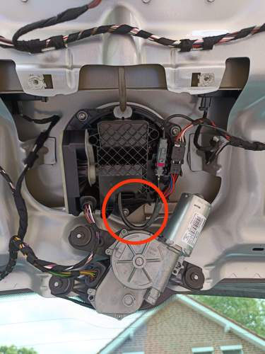

Habe seit ein paar Tagen wieder Probleme mit Bildstörungen an meiner Rückfahrkamera.
Problem hat sich im letzten Jahr von „selbst repariert“, nun ist es wieder und permanent da.
Da Bild ist schemenhaft zu erkennen, siehe Anhang.
Habe mal die Abdeckung der Heckklappe abgebaut und einen von VW falsch/schlecht reparierten Drainageschlauch entdeckt & repariert (Wasser konnte nicht ablaufen).
Vielleicht hat jemand schonmal das gleiche Problem gehabt und ich kann das besser eingrenzen, bevor der Freundlich erst Kamera und Steuergerät tauscht und mir dann noch neue Kabel einzieht.
Danke!

Bei mir das gleiche Problem allerdings flackert die Kamera nur im Sommer wenn das Auto warm wird, im Winter funktioniert alles einwandfrei, Werkstatt sagt gleich neue Kamera 500,-€ ohne Reparaturkosten.
Werde mir das anschauen und explizit diesen Kabel beobachten, allerdings ist bei mir der Schlauch hinten in der Heckklappe locker und zeigt nicht raus.
Bei 61400,-€ erwartet man sowas nicht…
Der Schlauch wird damit vermutlich nur bedingt mit reinspielen, wenn dieser nicht mehr nach aussen geführt wird wird die Kofferraumklappe von innen nach aussen durchrosten.
Der Zusammenhang besteht darin das Restwasser in der Klappe steht und beim öffnen in die Kamereinheit laufen könnte!
Grundsätzlich sollte der Schlauch daher umgehend ersetzt werden, dabei kann man sich direkt die Kamera anschauen. 😉
Bestellnummer vom Schlauch findest du mit der suche genau wie Detailbilder!
Preislich lag er ca zwischen 10.- und 20.-!

Bei mir ist es auch so - im Winter alles okay, kaum wird es wärmer spinnt das Teil. Habe hinten alles auseinandergebaut. (war kein Problem!)
Leider konnte ich keinen Kabelbruch feststellen...was kann man noch tun?

Das sieht für mich nach der Leitung in dem Entriegelungsmodul aus, nicht nach Software. Bei mir wurde es immer schlimmer bis zum Totalausfall.

Heute 05.07.24 habe Heckklappe auseinander gebaut das gleiche Problem. Schwarzes Kabel zusammen gelötet und das Bild ist wieder gut.

seit ein paar Wochen habe ich ebenfalls diese Bildstörung.
Den genauen Zusammenhang bzw. die Situation, in der der Fehler auftritt, konnte ich bisher noch nicht nachvollziehen. Ich vermute allerdings, dass er bei heißem Wetter häufiger auftritt.
Heute habe ich die Kofferraumverkleidung demontiert – optisch ist soweit alles in Ordnung.
Anschließend habe ich die Kamera bei geöffneter Heckklappe aktiviert und an sämtlichen Kabeln gewackelt, jedoch ohne dass eine Bildstörung aufgetreten ist.
Welches schwarzes Kabel war bei euch denn betroffen?
Das Kabel im roten Kreis?
