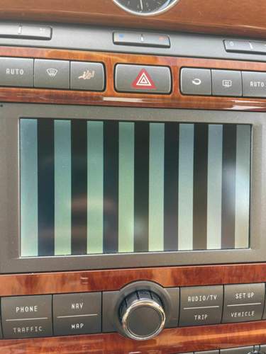

Bildschirm bleibt schwarz oder schaltet sich ständig an und aus
VW Phaeton 3D
Falls jemand Hilfe braucht kann gerne mich anschreiben, habe selbst gleiches gehabt schon eine Woche nach der Reparatur alles läuft wie sein soll. Navi Gebläse und den Rest funktioniert einwandfrei.
Bilder lade ich auch hoch damit man den gleichen Fehler erkennen kann.

Hallo Vladimir,
ich benötige Deine Hilfe im Bezug auf ZAB. Bei mir ist das Problem auch präsent. Das ZAB bootet ständig und nur am Morgen wen es kalt ist kommt das Bild und nach ein paar Minuten ist es weg.
Ich gege davon aus das der CPU "kalte Lötstelle" hat? Werde heute probieren den CPU zu erwärmen (mit Rework ERSA) und hoffe auf Erfolg?!
War es bei Dir der CPU (MAF1300E) oder der YUV zu RGB Chip (SAF7167A) defekt?
Was genau hast Du gemacht?
Hast Du eine Quelle wo ich die zwei IC's beschaffen kann?
Danke
Gruss Dragan

@dp-speed schrieb am 6. August 2021 um 13:29:33 Uhr:
Hallo Vladimir,
Danke
Gruss Dragan
Servus bei mir war das CPU habe nicht neue gekauft sondern die alte umgelötet. Aber wenn du neue haben willst kannst im Internet schreiben Hersteller und die Nummer dann solltest du richtige finden.
Danke für den Tipp. Ich probiere es umzulöten. Mal sehen ob ich damit Erfolg haben wurde.
Grüsse Dragan

....kurze Update.
Alles fachmännisch umgeleitet, leider ohne Erfolg. Ich habe Lieferant in China gefunden der beiden Komponenten am Lager hat. Ich werde die heute bestellen und tauschen. Ich hoffe nun das den Inhalt dementsprechend dem Original entspricht, ansonsten war das alles um sonst. ;-)
LG Dragan

Bei dir war das gleiche wie bei mir oder? Hattest du auch Phasen wo das Bild da war und dann nach paar Minuten wieder neugestartet oder hast nur schwarze Bildschirm gehabt?
